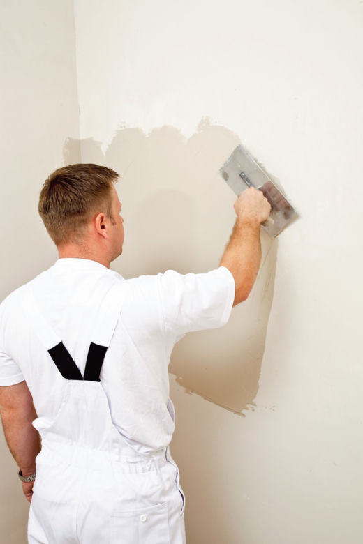

KROK V - Układanie gładzi gipsowej
Układanie gładzi gipsowej najlepiej zacznijod narożników wewnętrznych. Masę nanieś  pacą a potem wygładź specjalną kielnią kątową.  Później nanieś gładź na sufity i na ściany. Użyj do tego pacy ze stali nierdzewnej nakładając na nią masę - kielnią.
Źródło: Mariusz Bykowski

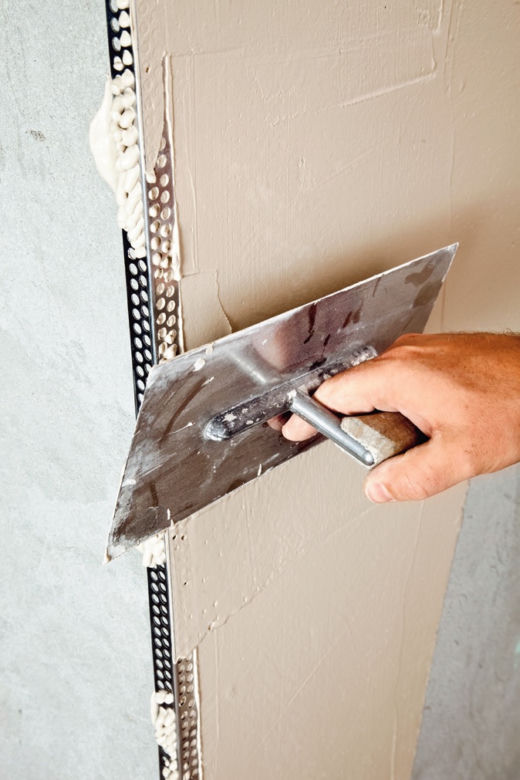

KROK VII - Wzmocnienie narożników
Gładź jest mało odporna na uderzenia, dlatego narożniki zewnętrzne wzmocnij kątownikami aluminiowymi. Wtop je w świeżo naniesioną masę gipsową a potem zaszpachlowuj.

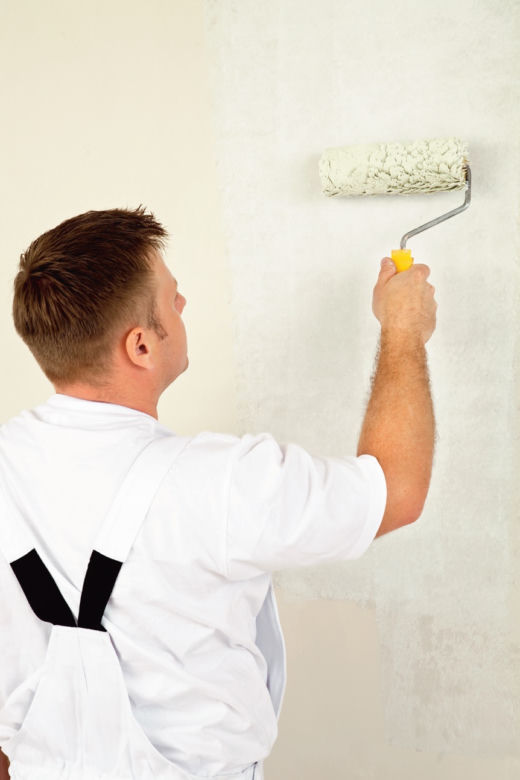

KROK X - Malowanie ścian
Do malowania ścian i sufitów przystąp nie wcześniej niż 24 godziny od zakończenia gruntowania.
