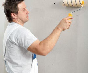

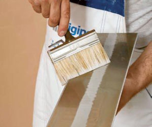

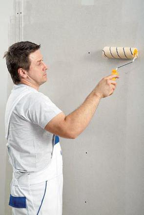

Podłoże – czy jest to okładzina z płyt g-k, czy też tynk – dzień wcześniej trzeba zagruntować. Zmniejszymy w ten sposób jego chłonność. W przeciwnym razie gładź zbyt szybko by schła, bo tynk lub płyty odciągałyby część wody zawartej w mieszance

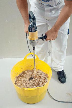

Do wiaderka z odmierzoną porcją wody wsypujemy 3 zaprawę i mieszamy
Gładź na mokro
Gładź na mokro
Powstała masa powinna być na tyle gęsta, żeby nie odczepiała się od kielni

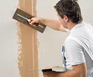

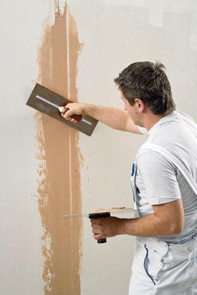

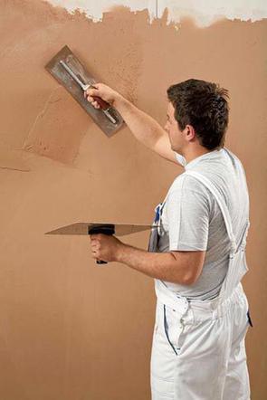

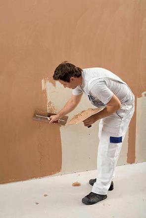

Najpierw szpachlujemy połączenia płyt, dbając, by siatka została całkowicie schowana pod masą
Gładź na mokro
Gładź na mokro

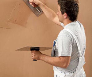

Zanim masa zacznie wiązać, od razu zaczynamy wygładzanie ścian
Gładź na mokro
Gładź na mokro

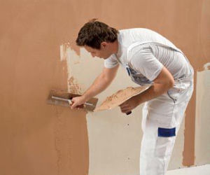

Praca ta wymaga dużej staranności. Na szczęście masa wiąże bardzo wolno i jest czas na poprawki

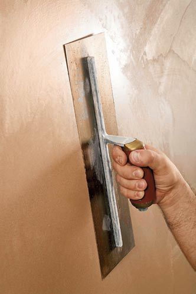

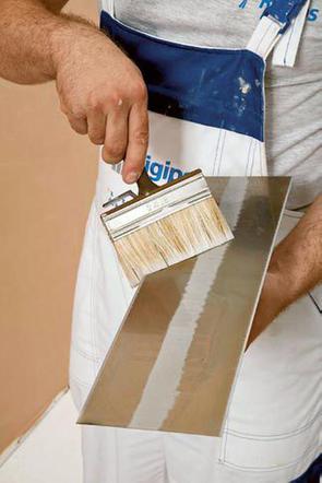

Ostateczne wygładzenie przeprowadzamy stalową pacą zwilżoną wodą. Po wyschnięciu ścianę można pomalować na dowolny kolor
