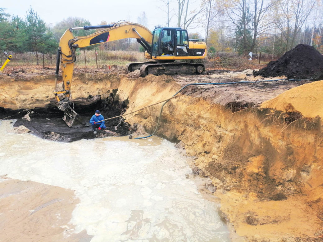

Podczas robienia wykopów fundamentowych można trafić na inny układ warstw niż ten, który był w miejscach robienia odwiertów kontrolnych. Soczewki gruntu o słabej nośności - tu widać torf - to częsty powód wymiany gruntu lub decyzji o zmianie sposobu posadowienia budynku.

Wymiana słabego gruntu pod budowę domu

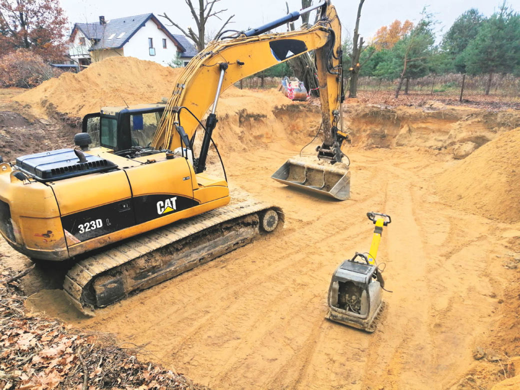

Słabe grunty wybiera się aż do warstw nośnych. Głębokie wykopy wypełnia się nowym gruntem aż do poziomu posadowienia fundamentów. Tu układano piasek kopalniany w kilku warstwach i każdą z nich zagęszczano

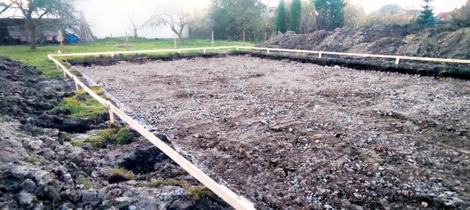

Podbudowa w wykopie
Podbudowa w wykopie
W sytuacji, gdy wymienia się grunt na terenie z wysokim lustrem wody gruntowej, przynajmniej część podbudowy robi się z tłucznia dość dużej frakcji

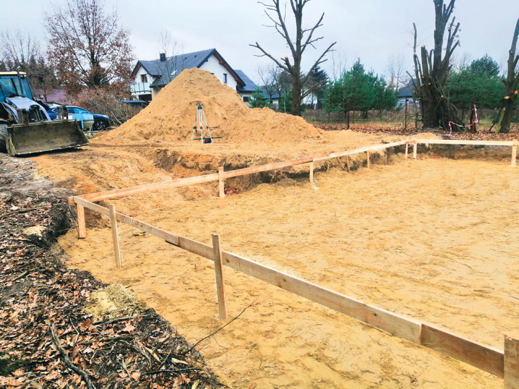

Wmieniony grunt pod fundamenty
Wymieniony grunt może być podłożem pod tradycyjne fundamenty - wtedy wytycza się ich położenie i robi wykopy na ławy fundamentowe w zagęszczonej podbudowie - albo pod płytę fundamentową

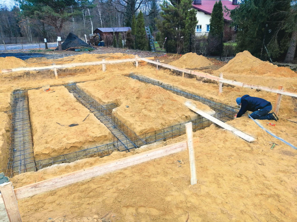

Ławy fundamentowe
Ławy fundamentowe
Jeśli grunt jest zwarty, ławy fundamentowe można wykonać w tak zwanym szalunku ziemnym. W wykopie o szerokości i głębokości ław układa się zbrojenie i betonuje

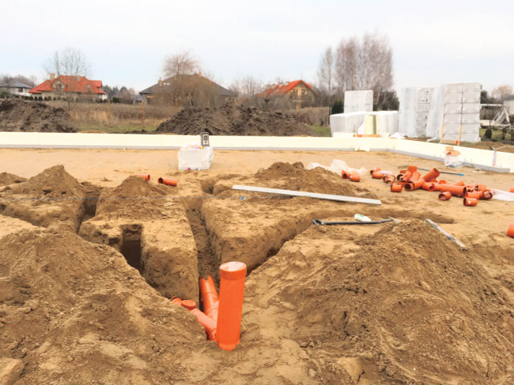

Budowa fundamentów
Budowa fundamentów
Zanim rozpocznie się układanie warstw płyty fundamentowej, w podłożu trzeba rozprowadzić wszystkie przyłącza wodne i kanalizacyjne
