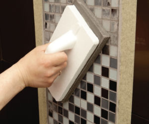

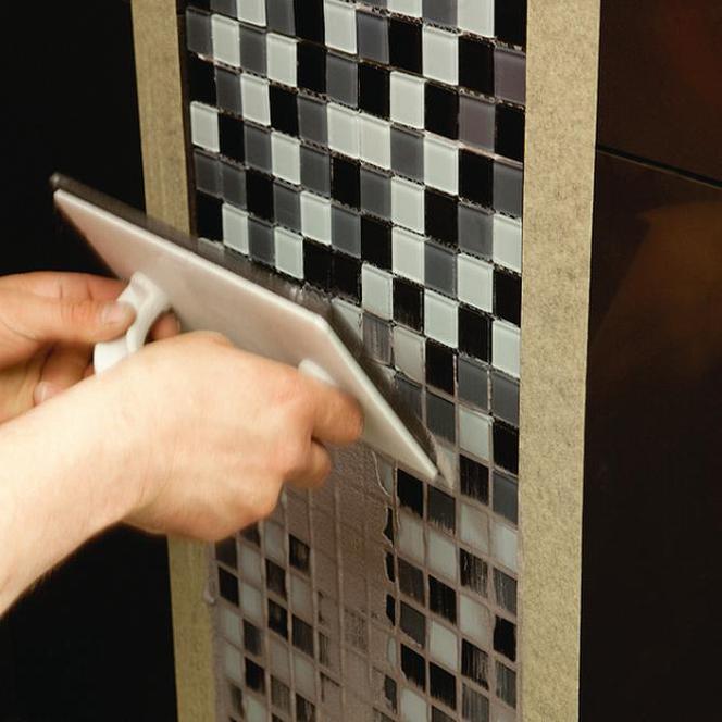

Do fugowania płytek pokrywających obudowę wanny należy użyć zaprawy z dodatkiem uelastyczniającym, bo kafle o dużym formacie ułożone na podłożu odkształcalnym wymagają elastycznych zapraw nie tylko do klejenia, ale także do fugowania

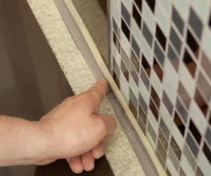

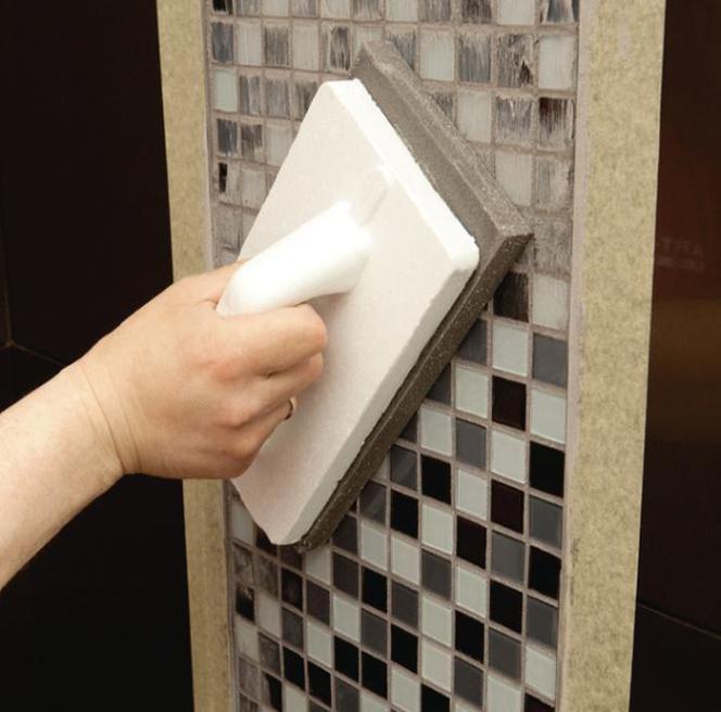

Aby wydobyć grę barw i dekoracyjne walory mozaiki, do jej spoinowania użyto fugi brokatowej. By nie wniknęła ona w spoiny między innymi kaflami, odcięto je za pomocą zwykłej taśmy malarskiej

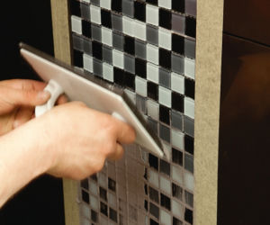

W łazience szczególną uwagę trzeba poświęcić temu, by spoiny zostały dokładnie wypełnione zaprawą do fugowania. Do jej rozprowadzania należy użyć gumowej pacy

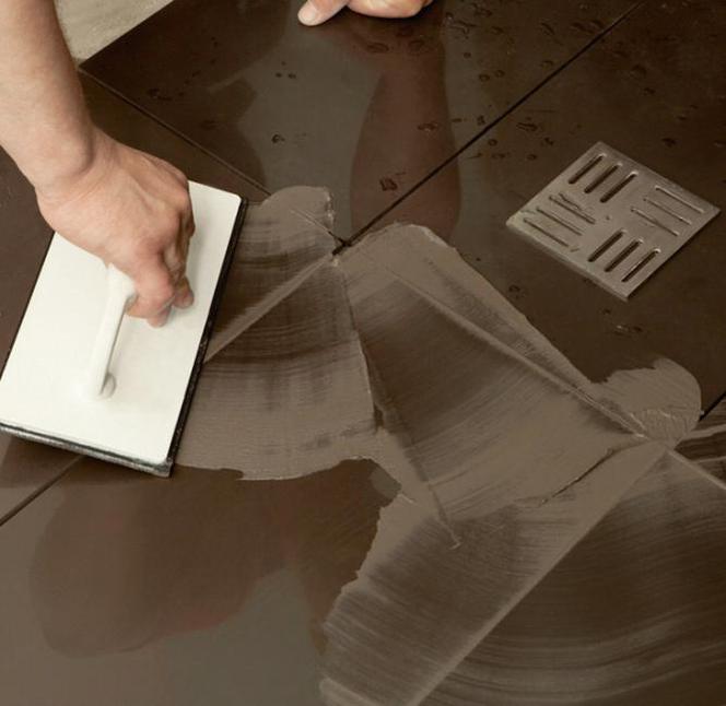

Do spoinowania płytek podłogowych wykorzystano zaprawę cementową z dodatkami bakteriobójczymi i grzybobójczymi, z systemem ochrony koloru, a także z dodatkiem zmniejszającym nasiąkliwość, czyli tworzącym efekt perlenia

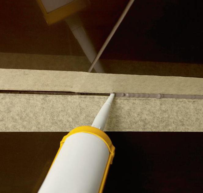

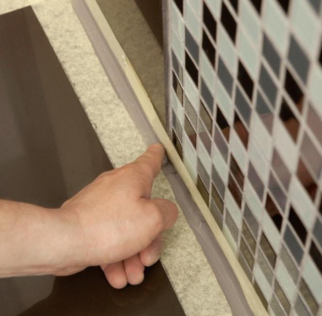

Wszystkie połączenia płaszczyzn – dwóch pionowych i pionowej z poziomą – uszczelniamy nie zaprawą do spoinowania, lecz silikonem sanitarnym. Połączenie to będzie elastyczne, co jest ważne wtedy, gdy podłoże może pracować. Staranne i równe wypełnienie szczeliny jest możliwe, gdy jej brzegi są oklejone taśmą malarską

Producenci oferują silikony w kolorach pasujących do barw zapraw do spoino-wania. Zanim usuniemy taśmę wilgotnym i namydlonym palcem lub specjalnym przyrządem, musimy nadać kształt ograniczanym przez nie spoinom
