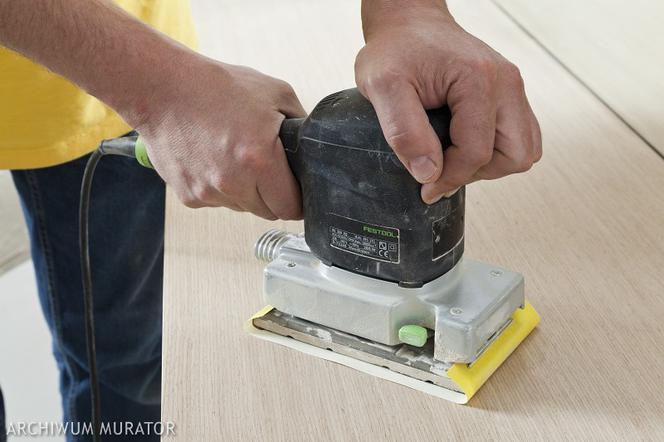

Krok 1
Krok 1
Kiedy klej wyschnie (po mniej więcej dobie), szlifujemy całą powierzchnię forniru, starannie usuwając wycieki kleju na krawędziach

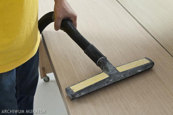

Krok 2
Krok 2
Przed nałożeniem powłoki nawierzchniowej mebel odpylamy

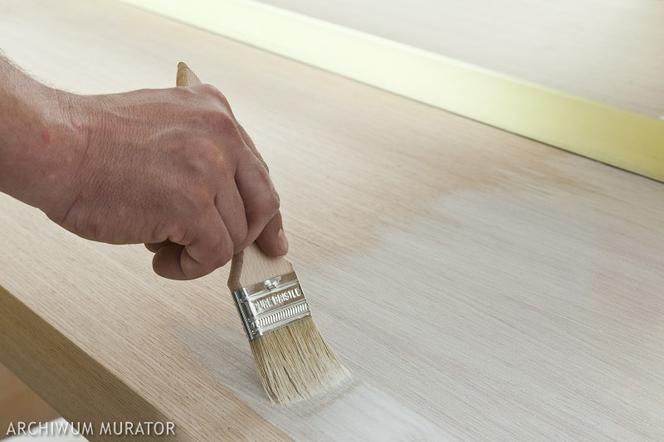

Krok 3
Krok 3
Lakier barwiący nakładamy cienkimi warstwami, dokładnie wcierając go w drewno. Pociągamy pędzlem wzdłuż słojów

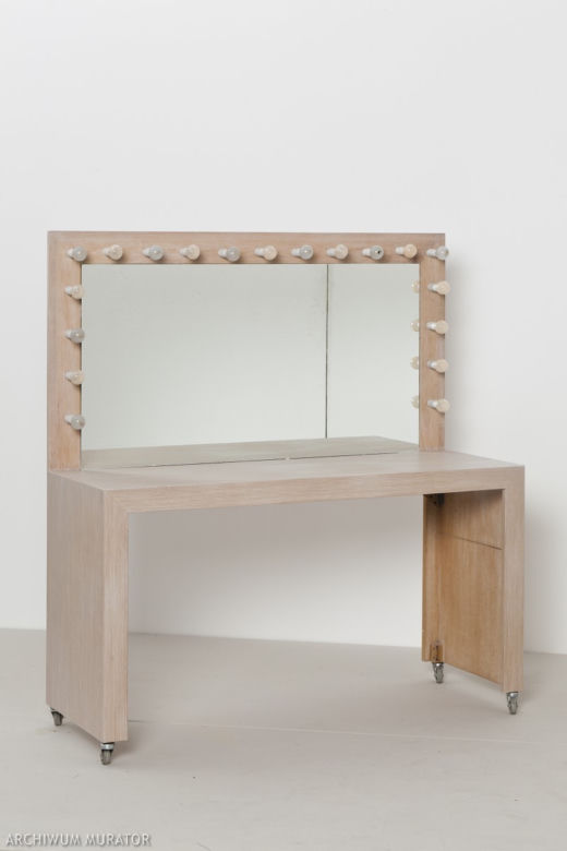

Efekt
Efekt
Stary stół zyskał nowy wyraz i styl. My domontowaliśmy do niego jeszcze płytę zlustrem oto czonym żarówkami. Teraz może rozpocząć nowe życie nawet w garderobie profesjonalistów
