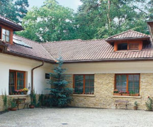

Drobnowymiarowe elementy ze sztucznego kamienia można kleić nawet do warstwy ocieplenia

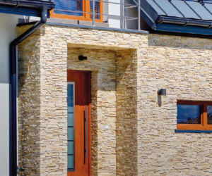

Okładzina z drobnego, łamanego piaskowca została przyklejona na zaprawę cementową – taki sposób montażu dopuszczalny jest do wysokości 3 m
