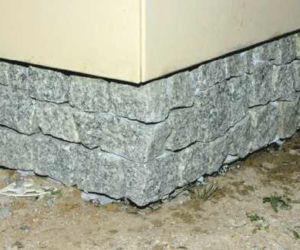

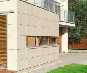

W tym domu na cokole zastosowano kostkę granitową. Takiego samego materiału użyto do wyłożenia nawierzchni. Pionowa płaszczyzna cokołu jest naturalną kontynuacją opaski wokół domu. Tak wkomponowany detal wygląda nowocześnie, jest elegancki i praktyczny.

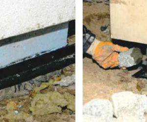

1. W ścianie ocieplonej polistyrenem ekstrudowanym na poziomie gruntu zakotwiono stalowy kątownik o wymiarach 40 x 40 mm. 2. Układanie kostek rozpoczęto od dołu cokołu

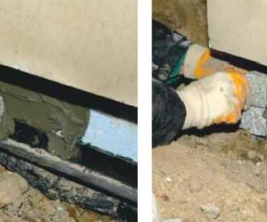

3. Cegły przyklejono wysokoelastyczną zaprawą klejącą klasy C2 TE Ceresit CM-17 polecaną do mocowania płytek kamiennych na podłożach odkształcalnych. 4. Fugi uzupełniono półsuchą zaprawą cementową.

Cokół z kostki to czasochłonne i dość kosztowne rozwiązanie. Kostki granitowe są tak dobrane, aby nie wystawały przed lico cokołu. Wymagało to przebrania i odrzucenia dużej ilości materiału
