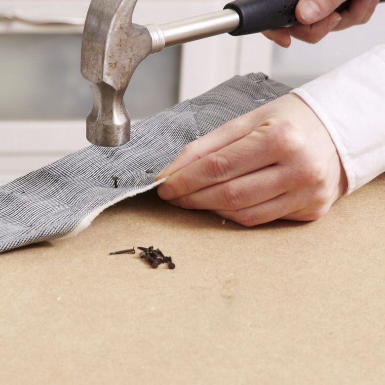

KROK III – Tapicerowanie siedziska fotela
Okryj tkaniną przygotowaną wcześniej opiankowaną płytę. Przybij ją od spodu gwoździami lub zszywkami. Wybierając tkaninę pamiętaj, aby była trwała.

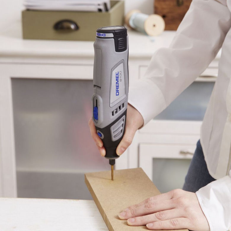

KROK V – Przygotowywanie podstawy nóg fotela vintage
Na desce sosnowej o wymiarach 10 cm x 40 cm x 18 mm zaznacz dwa punkty na jej końcach. Wywierć otwory za pomocą narzędzia wielofunkcyjnego. W tych miejscach przytwierdzisz nogi fotela.

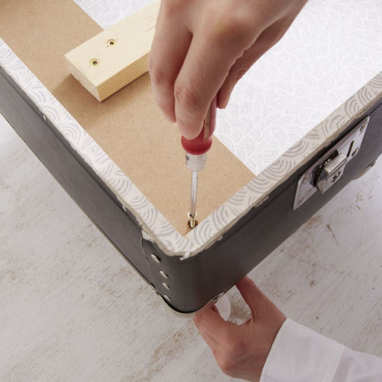

KROK VI – Malowanie nóg i skręcanie elementów fotela
Pomaluj nogi farbą i odstaw do wyschnięcia. Włóż do walizki wcześniej przygotowane kawałki desek. Następnie przymocuj nogi wkręcając śruby w drewno. Włóż elementy tapicerowane do walizki i przytwierdź je za pomocą śrub, które przejdą przez walizkę i drewno.
