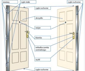

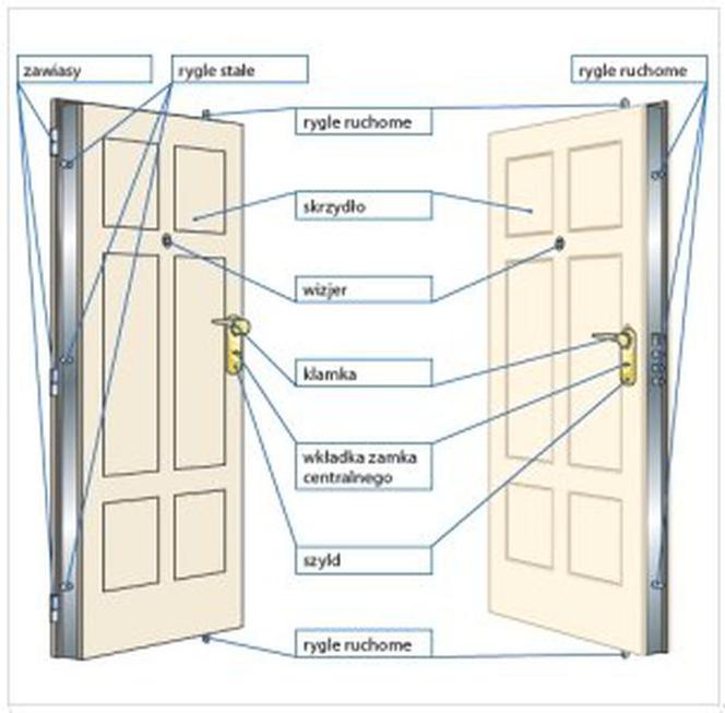

Z zewnątrz możemy zobaczyć podstawowe elementy drzwi antywłamaniowych

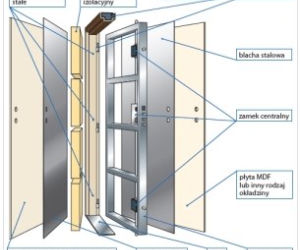

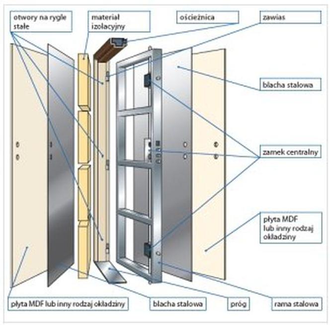

Wewnątrz kryją się bardzo istotne elementy podwyższające wytrzymałość skrzydła

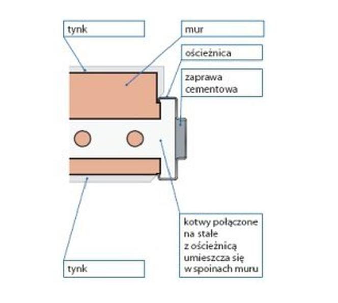

Zamontowanie ościeżnicy kotwami w trakcie murowania ścian

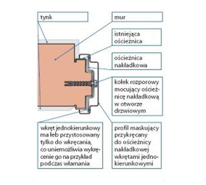

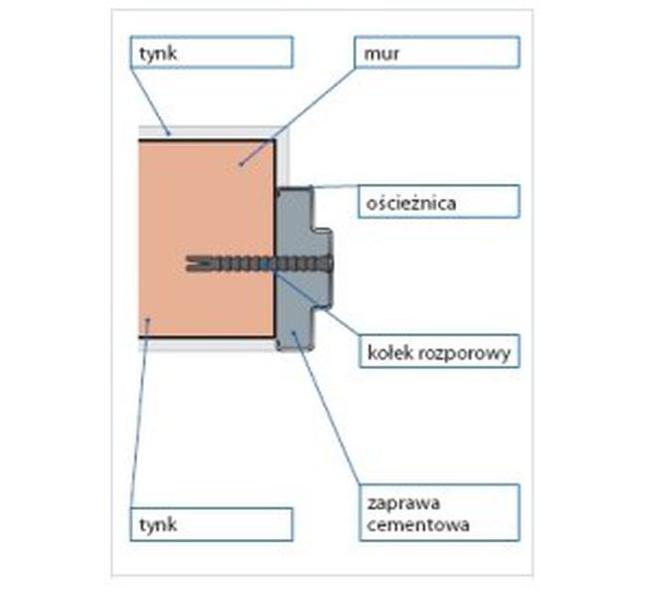

Montaż ościeżnicy kołkami rozporowymi. Trzeba pamiętać, aby otwór w ścianie był z każdej strony większy od zewnętrznego wymiaru ościeżnicy o 1 do 1,5 cm (luz konstrukcyjny)
