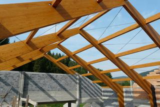

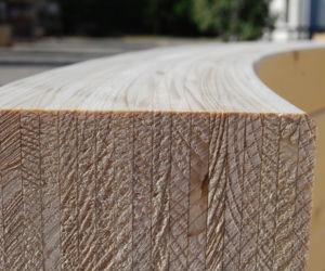

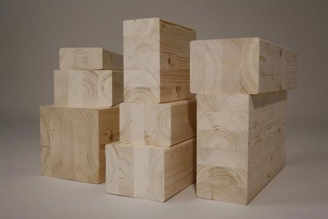

Drewno klejone warstwowo (BSH/KVH) charakteryzuje się wysoką sztywnością i możliwością tworzenia elementów o dużych rozpiętościach dzięki łączeniu lameli wzdłuż i warstwowo
Autor: Believe_In_Me/ Getty Images

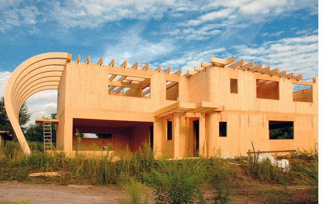

Konstrukcja tego domu (ściany, stropy, więźba dachu) jest wykonana z drewna klejonego
Autor: Łukasz Knapik

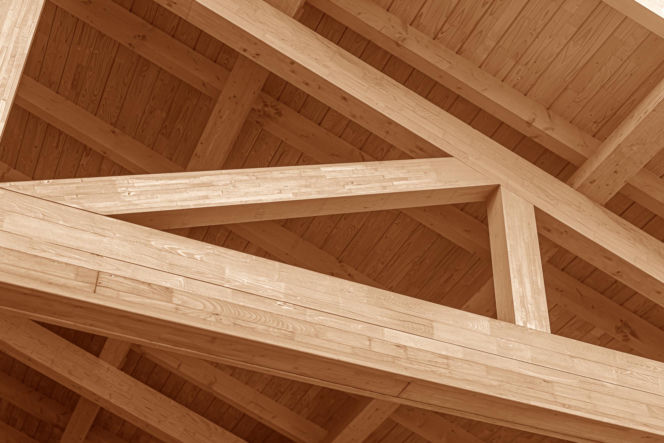

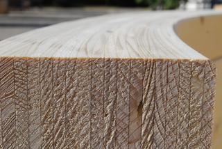

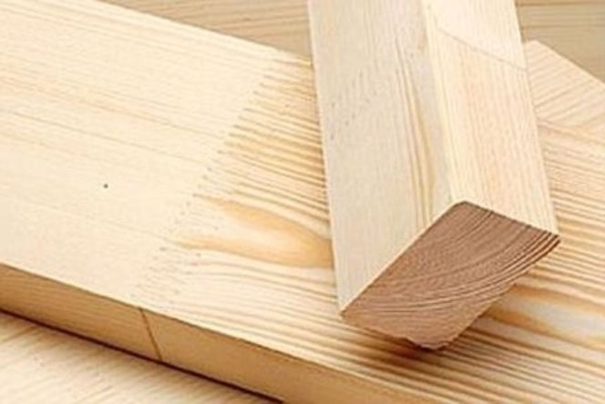

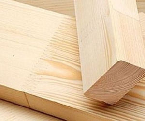

Elementy drewniane można połączyć na długość za pomocą mikrowczepów. Tak powstaje drewno KVH
Autor: Siekierki/ Materiały prasowe

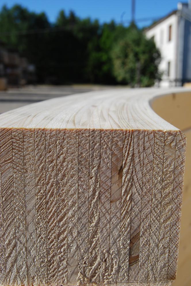

Lamele drewna sklejone warstwowo na grubość tworzą drewno BSH

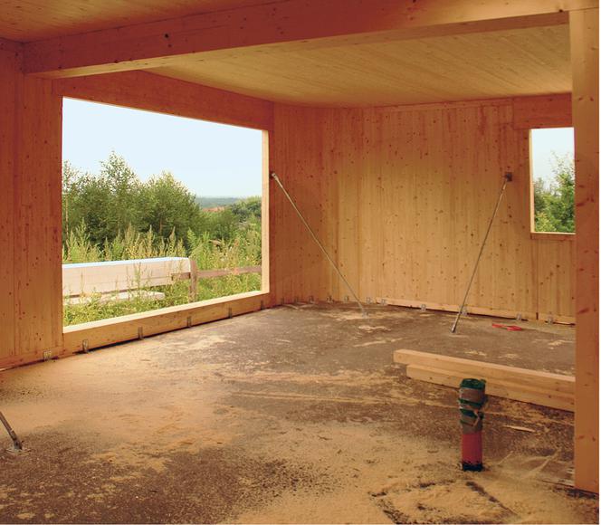

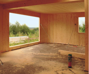

Ściany nośne z drewna klejonego mają większą wytrzymałość, a także są cieplejsze i węższe niż te z materiałów murowych. Ściana dwuwarstwowa o takiej konstrukcji będzie cieplejsza i węższa niż ta z betonem komórkowym lub ceramiką

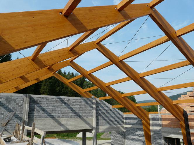

Drewno klejone może być przygotowane w jakości wizualnej, czyli z fragmentów drewna pozbawionych widocznych wad, sęków, przebarwień
Autor: Jagram-Pro/ Materiały prasowe

Elementy z drewna klejonego można pokryć barwnym impregnatem, lakierobejcą lub olejem
Autor: Eurolam/ Materiały prasowe

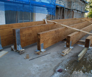

Z drewna klejonego BSH można tworzyć wielkowymiarowe elementy konstrukcji domu

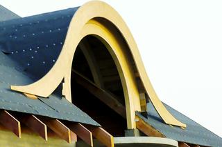

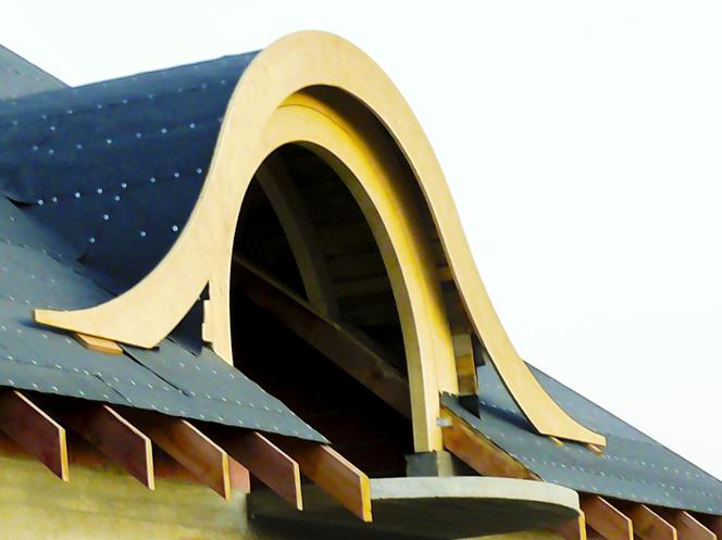

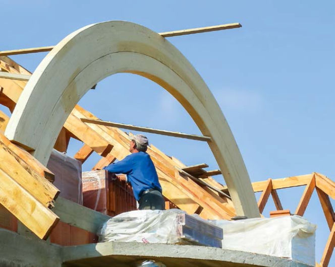

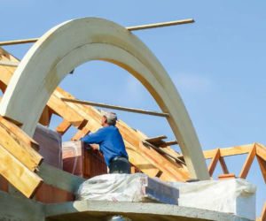

Wole oczko z drewna klejonego

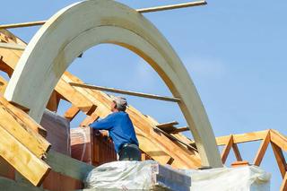

Z drewna klejonego wykonuje się takie elementy więźby, które trudno by było zbudować ze zwykłej tarcicy. Jest na przykład niezastąpione podczas robienia elementów łukowych
Autor: JAGRAM-PRO/ Materiały prasowe

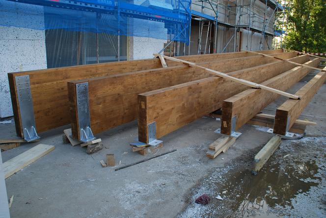

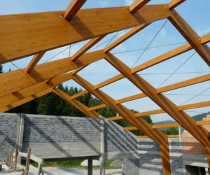

Klejonka z dosatwą na budowę
Firmy produkujące drewno klejone często oferują również projektowanie lub przeprojektowywanie konstrukcji, transport i montaż elementów
