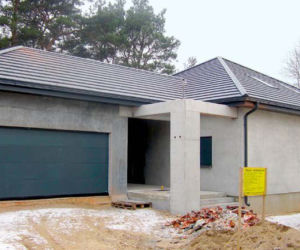

Sensem technologii prefabrykowanych jest maksymalne uproszczenie budowy i skrócenie czasu jej trwania. Firmy produkujące prefabrykaty dysponują systemem wznoszenia domów. Wiadomo, jakie zmiany można ewentualnie wprowadzić bez uszczerbku dla jakości. Co ważne, są to technologie sprawdzone już w Europie – polscy producenci czy wykonawcy mają licencje firm z Niemiec lub Szwecji, które stosują je tam od wielu lat.
