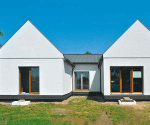

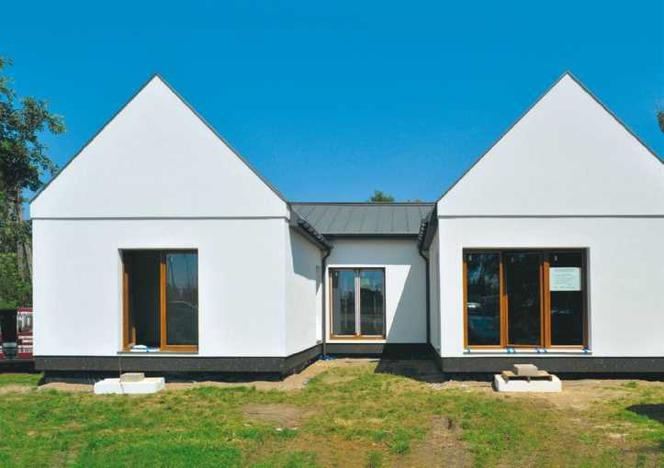

Tak wygląda dom z prefabrykatów betonowych wykonanych z cemokrzemporu. Montaż domu w stanie surowym trwa tydzień

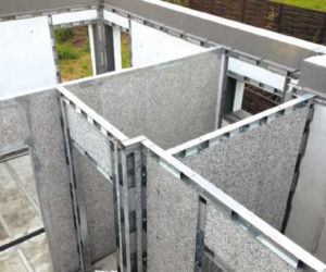

Elementem nośnym konstrukcji prefabrykatów betonowych z cemokrzemporu są profile stalowe wokół każdego fragmentu ściany. W tych miejscach prowadzi się też instalacje. Później tę przestrzeń należy wypełnić materiałem termoizolacyjnym

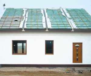

Prefabrykaty betonowe - prefabrykowana płyta dachowa to warstwa styropianu, cemokrzemporu, płyta OSB, folia przeciwwilgociowa i łatowanie
