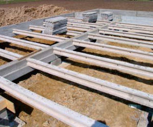

Fundamenty pod prefabrykaty betonowo-drewniane
Żelbetowa belka podłogowa ma kształt zbliżony do dwuteownika. Jej szerokość wynosi 14 cm, wysokość – 20 cm, maksymalna długość – 6 m. Jest zbrojona górą i dołem prętami ze stali żebrowanej

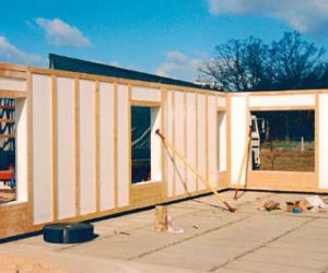

Budowa ścian z prefabrykatów betonowo-drewnianych
Na wewnętrzną warstwę izolacyjną ze styropianu jest nabity stelaż drewniany, który służy do wykonania okładzin wewnętrznych dowolnego rodzaju. Standardowo są to płyty g-k

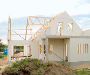

Montaż więźby dachowej
Na końcu każdego prefabrykatu ściennego warstwa betonu tworzy filar nośny. Dach najlepiej jest oprzeć na wiązarach kratowych zmontowanych z desek połączonych płytkami kolczastymi. Belki i krokwie są zbudowane z drewna klejonego warstwowo
