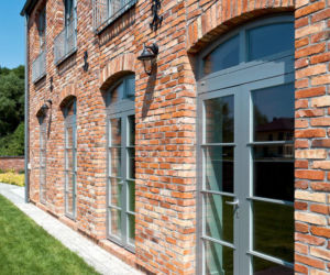

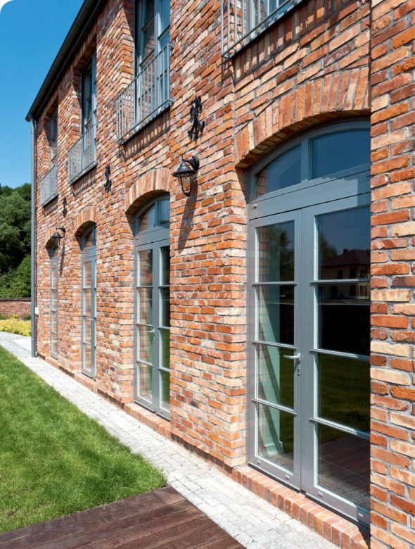

Popularnym pochodzącym z rozbiórki materiałem, który można ponownie wykorzystać, są cegły. Można z nich wykonać nową elewację domu

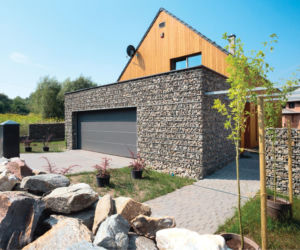

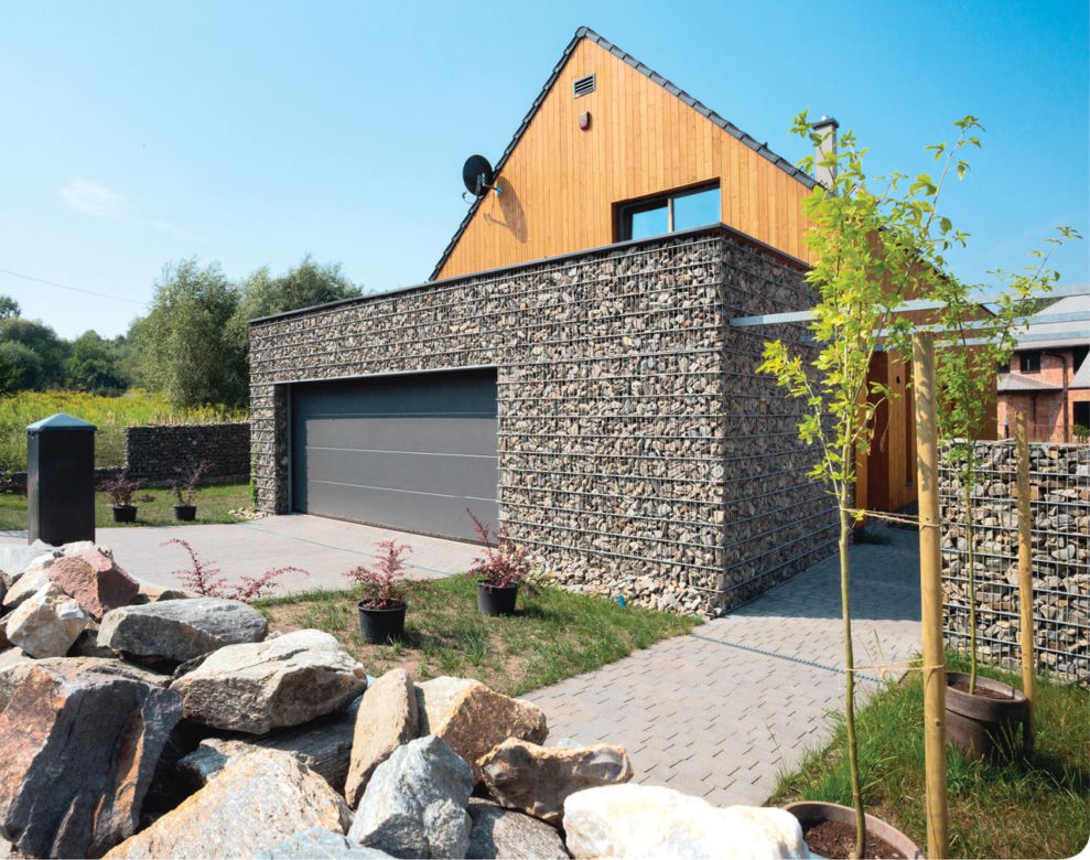

Dom miał być jednocześnie ekologiczny i energooszczędny, wzniesiony w zgodzie z zasadami budownictwa zrównoważonego. Pasywnie pozyskuje energię z otoczenia, ma nieogrzewany garaż, ściany i dach ocieplono celulozą. Także do wykończenia posłużyły naturalne materiały: świerkowe deski, kamienne gabiony

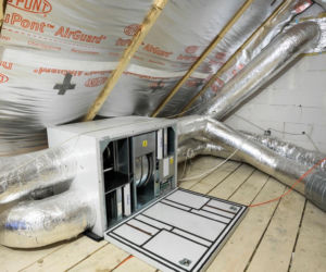

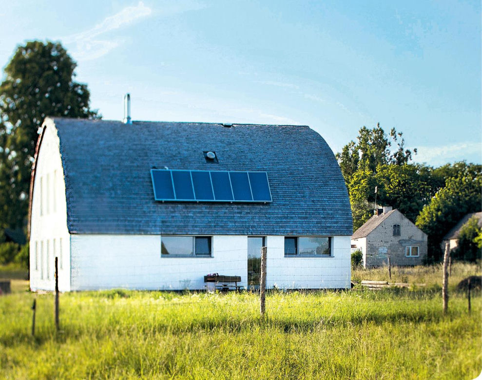

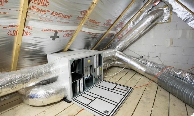

W domu jest instalacja wentylacji mechanicznej z odzyskiem ciepła, z której korzysta się w okresie grzewczym. Źródłem ciepła jest gazowy kocioł kondensacyjny, dodatkowo kominek akumulacyjny, który długo utrzymuje ciepło. W ciepłe dni wodę podgrzewają kolektory słoneczne zainstalowane na dachu. Proekologicznym rozwiązaniem jest oczyszczalnia biologiczna oraz instalacja odzyskiwania wody deszczowej, którą wykorzystuje się do spłukiwania toalet i podlewania ogrodu

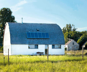

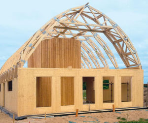

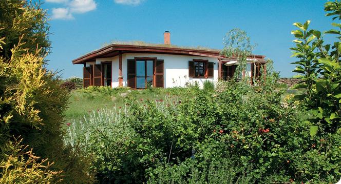

Ten dom jest przykładem założenia, że budynek ekologiczny powinien być też energooszczędny. Jego zapotrzebowanie na energię na energię użytkową do ogrzania wynosi Q – 24kWh/(m2) rok , zapotrzebowanie na energię pierwotną to zaledwie 13-15 kWh w skali roku. Kształt dachu zapewnia korzystny stosunek powierzchni zewnętrznej do powierzchni użytkowej

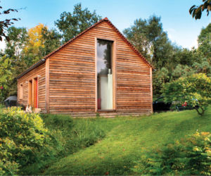

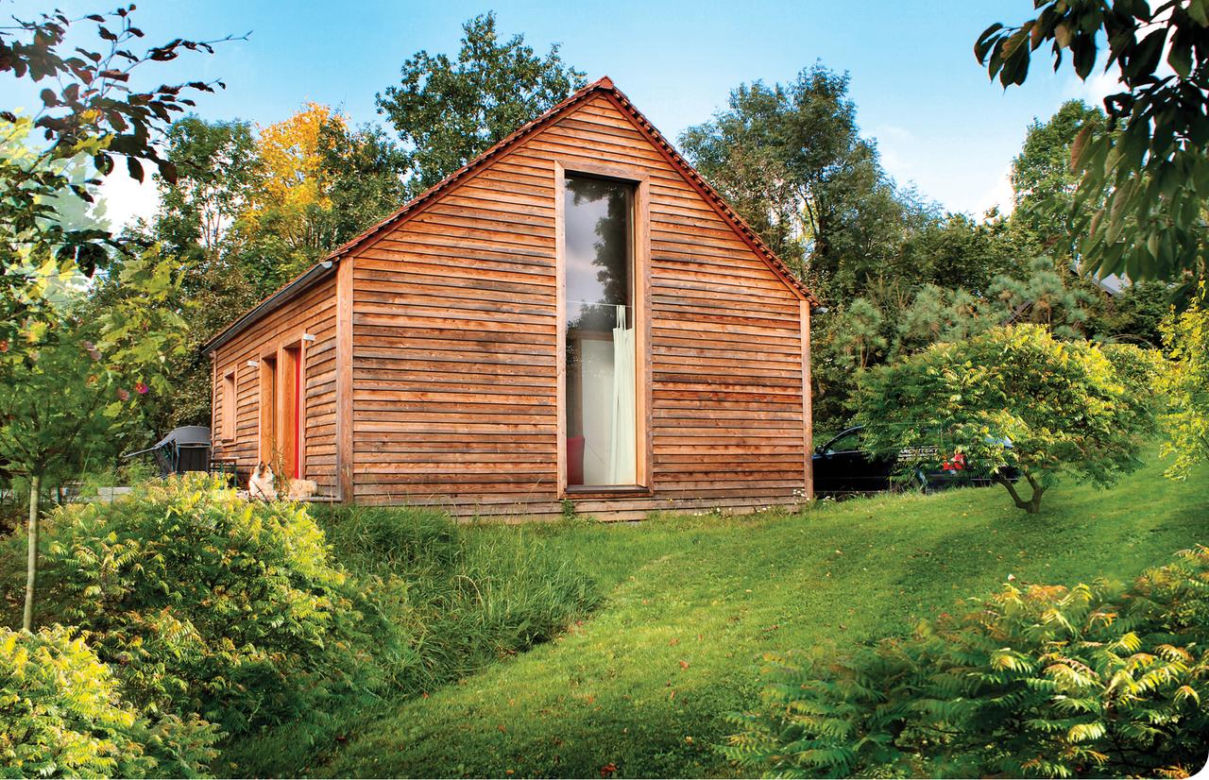

Dom powstał w całości z drewna. Trzonem budynku jest konstrukcja z pionowo ustawionych bali modrzewiowych, ściany z drewna klejonego. Nawet jako izolację termiczną wykorzystano włókno drzewne. Ciepło dostarcza piecokuchnia akumulacyjna współpracująca z kominowym wymiennikiem ciepła. Wymiennik przekazuje ciepło do zbiornika buforowego, w którym jest ono magazynowane. Promieniuje na cały parter, a na piętro jest dostarczane dzięki wentylacji mechanicznej z rekuperatorem

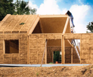

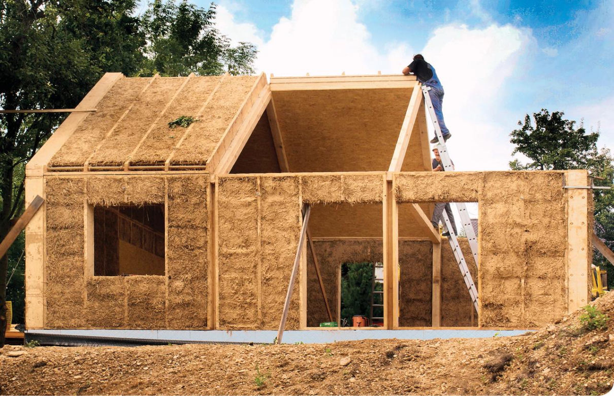

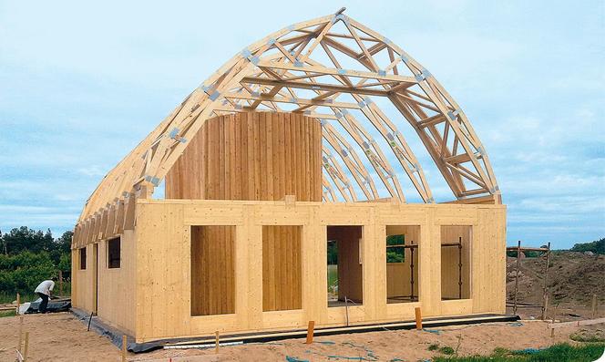

Słoma to najbardziej proekologiczny budulec. Ma dobrą izolacyjność termiczną, jest bardzo tania i wszędzie jest jej pełno. Prefabrykowane elementy ścian oraz dachu powstały w stodole i kawałek po kawałku wzniesiono z nich cały dom

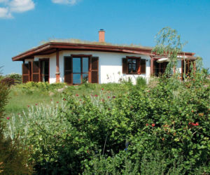

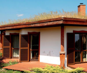

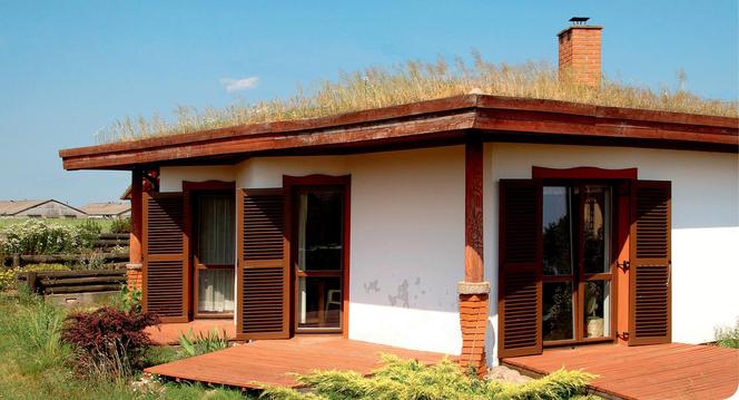

Nie za duży, nie za mały – dostosowany do potrzeb mieszkańców. Jest też doskonale wkomponowany w naturalne otoczenie. Zielony dach wybrano świadomie, aby w ten sposób oddać przyrodzie to, co zabrano jej, budując dom. Do zrobienia izolacji cieplnej zastosowano celulozę, czyli produkt powstający z surowców wtórnych
