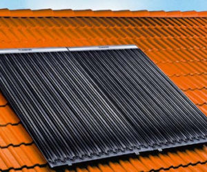

Kolektory słoneczneJuż stały się popularne – często stosuje się je do podgrzewania wody użytkowej. Czy w przyszłości będą dostarczać ciepło także do instalacji c.o.? W naszym klimacie nie jest to proste i wymaga zastosowania kolektorów próżniowych, w których występują mniejsze straty ciepła niż w najtańszych płaskich.
Na przykład takich jak Junkers VK 280-1 zbudowanych z 12 rur o łącznej powierzchni absorberów 2,6 m2, ze zwierciadłem skupiającym na absorberze promienie słoneczne padające pod różnym kątem (CPC). Cena – około 4,5 tys. zł (fot. Junkers)

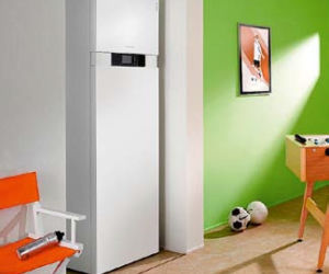

Pompy ciepłaGdyby ktoś chciał ogrzewać dom, nie spalając żadnego paliwa, to dziś zapewne wybrałby pompę ciepła – urządzenie, które czerpie ciepło z otoczenia i wykorzystuje je do ogrzewania pomieszczeń.
Pompa Viessmann Vitocal 242-G jest przeznaczona do odbioru ciepła z gruntu i zasilania w nie instalacji centralnego ogrzewania wodnego. Ma wbudowany podgrzewacz wody o pojemności 220 l i jest przygotowana do współpracy z kolektorami słonecznymi, które mogą ją zastąpić poza sezonem grzewczym (przygotowywać c.w.u.). Moc grzewcza pompy to 5,9 kW, a wbudowanej w nią grzałki elektrycznej – do 6 kW. Cena – około 30 tys. zł (fot. Viessmann)

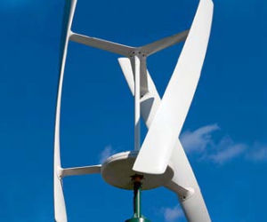

Elektrownie wiatroweDzięki turbinom wiatrowym można mieć energię elektryczną za darmo. Są nieco bardziej kłopotliwe od ogniw fotowoltaicznych choćby dlatego, że hałasują, za to mogą pracować także po zmroku. Ich konstrukcje wciąż są udoskonalane.
Kompozytowy Aerocopter 450 o unikalnym kształcie wirnika osiąga wysoką sprawność w szerokim zakresie prędkości wiatru i pracuje stosunkowo cicho. Maksymalna moc to 2400 W, średnica wirnika – 1,8 m, poziom hałasu – poniżej 37 dB. Cena – około 20 tys. zł (fot. Artbau Wind)
