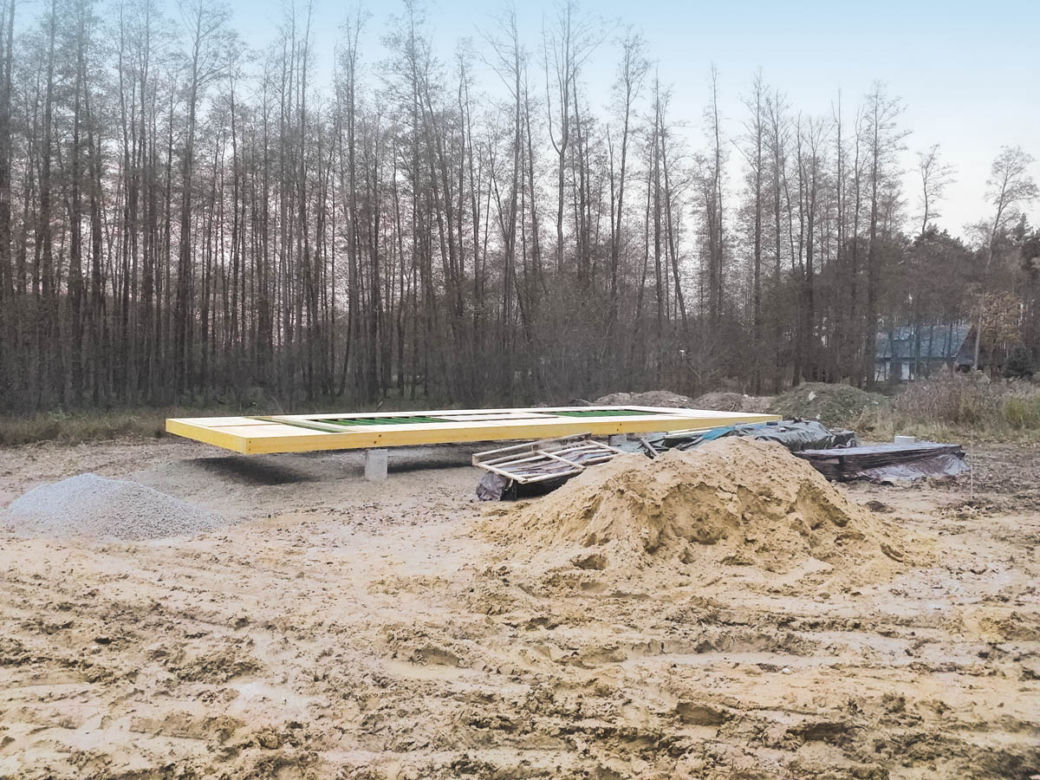

Podwalina drewnianej konstrukcji
Na ośmiu palach żelbetowych, wpuszczonych w grunt 2-3 m poniżej poziomu terenu oparto ramę nośną z drewna klejonego. W jej wnętrzu zamontowano belki tworzące konstrukcję podłogi parteru

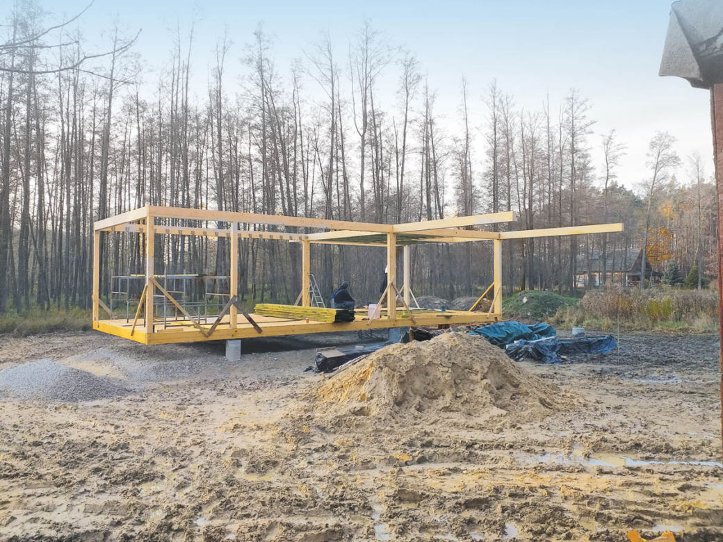

Konstrukcja parteru
Konstrukcja parteru
Na podwalinie oparto słupy z drewna klejonego, które stanowią pionowe elementy konstrukcyjne ścian parteru. Od góry spięto je belkami oczepowymi. Część z belek wysunięto poza obrys ścian, bo stanowią podwalinę pod konstrukcję piętra

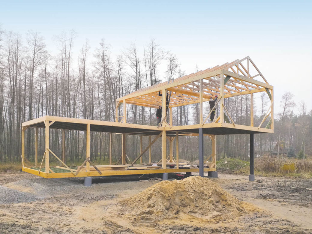

Konstrukcja piętra
Konstrukcja piętra
W analogiczny sposób zmontowano konstrukcje kolejnej kondygnacji - tworząc ramy nośne z drewna klejonego. Więźbę dachową tworzą prefabrykowane wiązary kratowe wykonane z tradycyjnej tarcicy - drewna C24

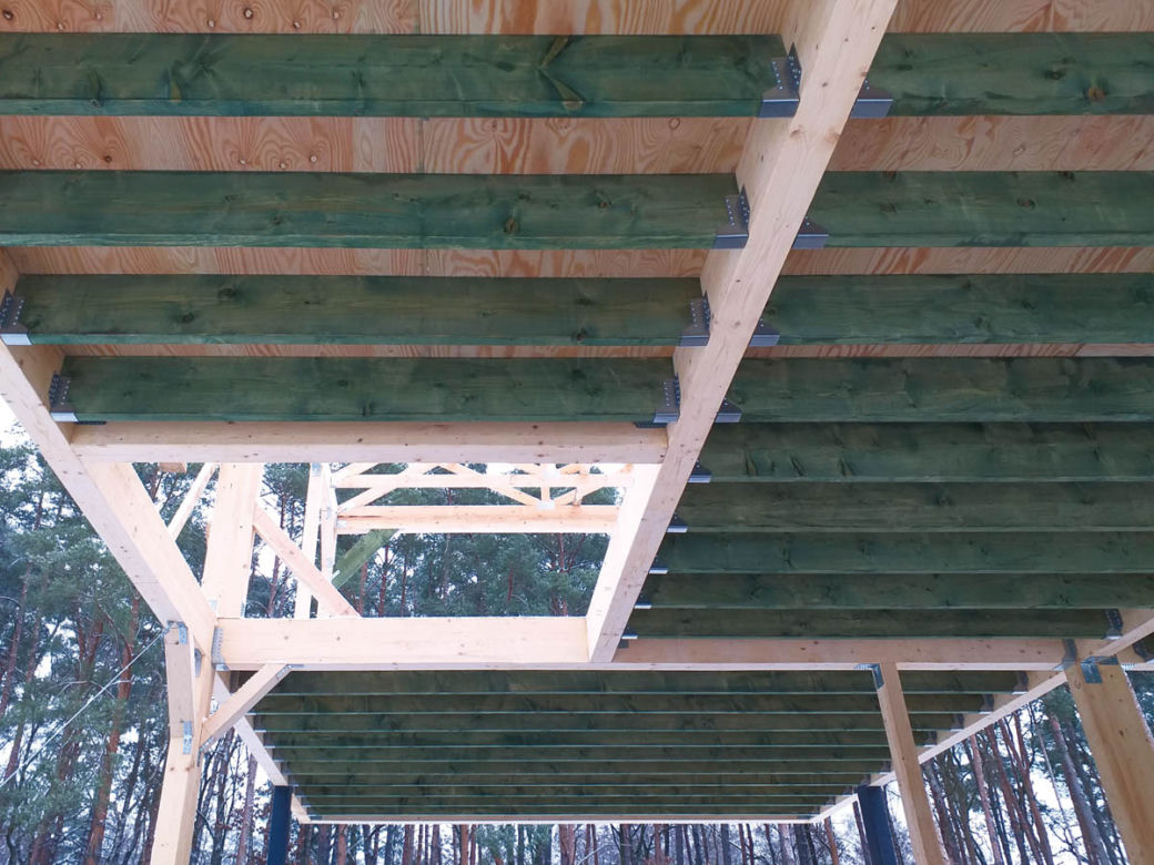

Strop nad parterem
Strop nad parterem
W przestrzeń między belkami oczepowymi zamocowano elementy stanowiące konstrukcje stropu parteru i podłogi w wysuniętych fragmentach piętra. Poszycie stropów wykonano z wodoodpornej sklejki o grubości 19 mm. Płyty usztywniają konstrukcję i tworzą ślepą podłogę

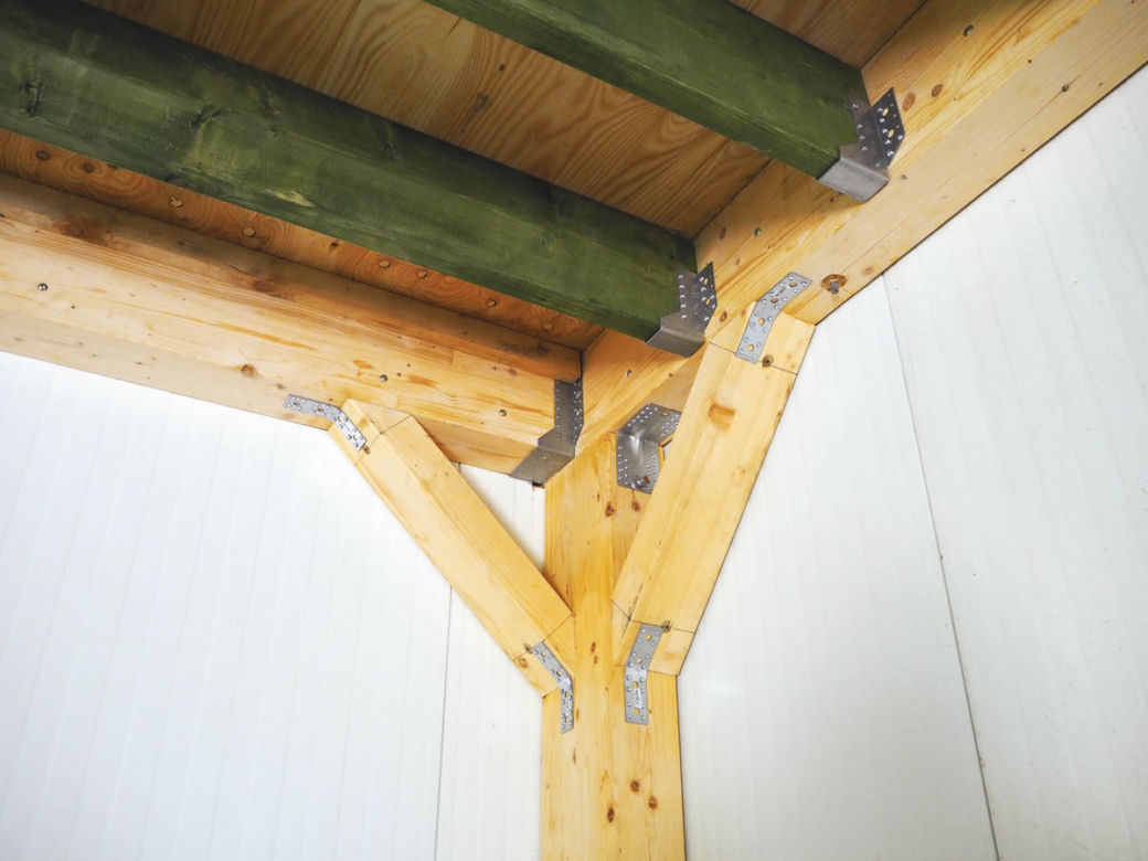

Systemowe, czyli powtarzalne rozwiązania
Wszystkie elementy konstrukcji były fabrycznie przygotowane na wymiar. Na budowie do ich montażu wykorzystano standardowe łączniki ciesielskie
