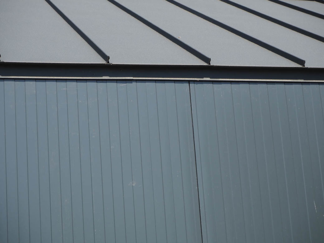

Płyty warstwowe są ułożone w układzie pionowym i każda z nich ma wysokość elewacji. Elewacja płynnie łączy się z pokryciem dachu z paneli blaszanych łączonych na rąbek

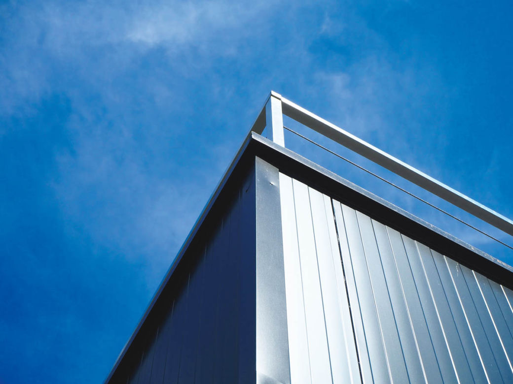

Obróbki na styku płaszczyzn
Odpowiednimi obróbkami zakończono też elewację parteru, która dochodzi do płaszczyzny tarasu

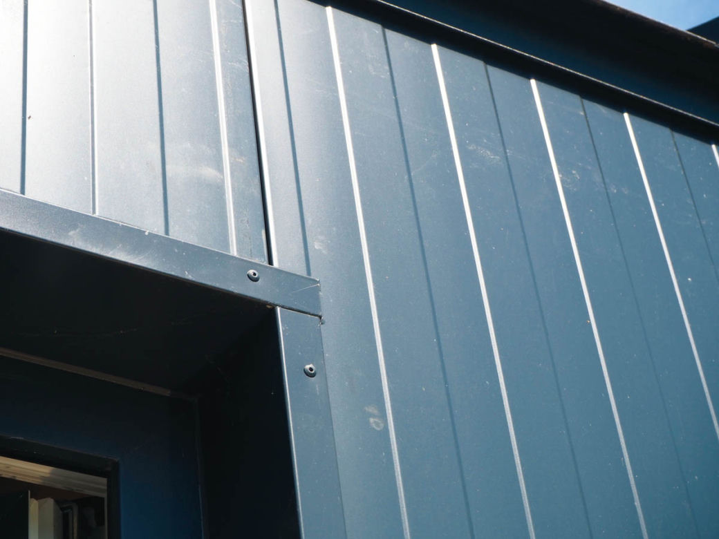

Ościeża otworów
Ościeża otworów
Płyty warstwowe były fabrycznie docięte do rozmiaru zaprojektowanych otworów okiennych. Ościeża wykończono w podobny sposób jak narożniki zewnętrzne

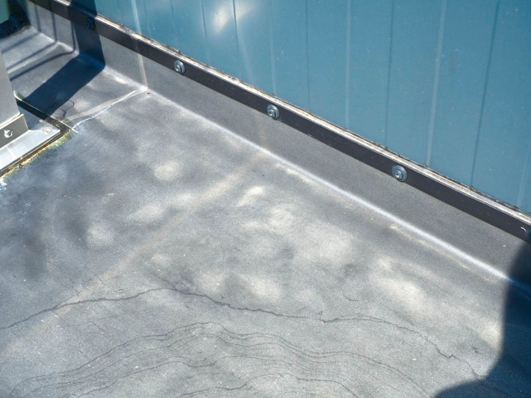

Hydroizolacja tarasu
Drewniana konstrukcja stropu wymagała szczególnie starannej izolacji przeciwwodnej. Pokryto go jednym arkuszem membrany EPDM, wywijając hydroizolację na ścianę, by później osłonić ją obróbką blaszaną

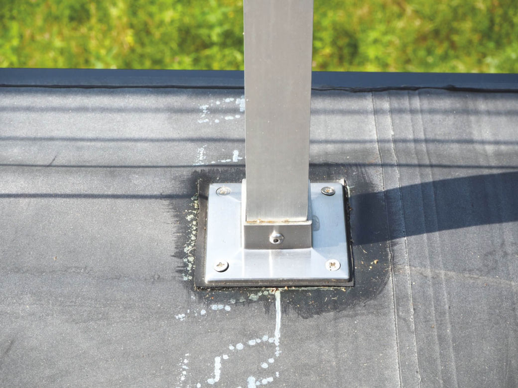

Uszczelnienie mocowania balustrady
W miejscu mocowania słupków balustrady przyklejono specjalną uszczelkę, która zapewnia szczelność membrany i chroni ją przed uszkodzeniami mechanicznymi
