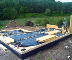

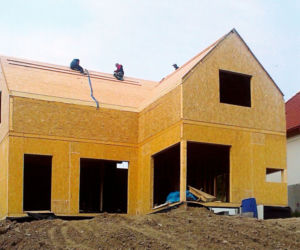

Wybudowanie domu do tego stanu trwało zaledwie pięć-siedem dni
Autor: Solcraft/ Materiały prasowe

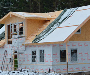

Po wstawieniu okien, wykończeniu ścian i dachu dom nie będzie się różnił od wybudowanych w innej technologii

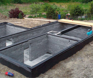

W domach z piwnicą prefabrykowany może być już pierwszy strop. Opiera się go na zaizolowanej podwalinie o szerokości dopasowanej do grubości ścian piwnic

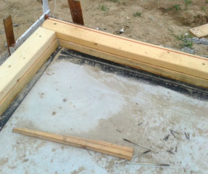

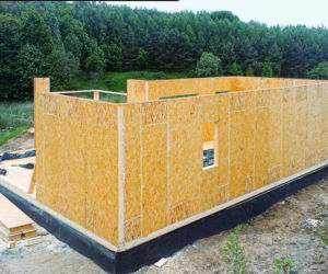

Prefabrykowany dom niepodpiwniczony najczęściej wznosi się na płycie fundamentowej. Na izolacji przeciwwilgociowej układa się podwalinę szerokości ściany, a na niej podwalinę montażową (węższą od niej o 3 cm). Obie belki skręca się z podłożem śrubami

Montaż ścian zaczyna się od ustawienia skrajnego panelu na podwalinie

Po zestawieniu prefabrykatów ściany mają jednolitą powierzchnię z płyt OSB. Widoczne są jedynie belki podwalinowe oraz słupki wzmacniające zamki w narożnikach. Ostatnim etapem montażu ścian jest wstawienie belek oczepowych w górne zamki płyt

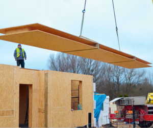

Płyty stropowe montuje się dźwigiem lub ręcznie. Ich rozmiar jest indywidualnie dostosowany do projektu

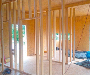

Ściany działowe mają konstrukcję szkieletową. Z łatwością można w nich rozprowadzić niezbędne instalacje
