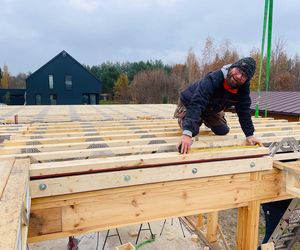

Początki płytowania stropu. Maciej: - Jeszcze uśmiechnięci, bo potem było już tylko gorzej - kilka dni pracy na kolanach w deszczu, śniegu i wietrze plus 3 tysiące wkrętów

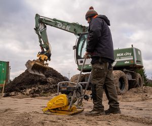

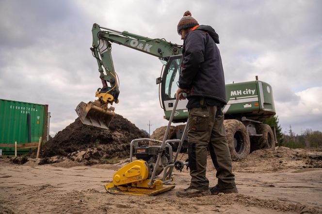

Głębokie początki budowy. Żmudna praca operatora zagęszczarki. Odtąd wykonywanie prac samemu z użyciem wypożyczonych lub własnych narzędzi i urządzeń stanie się sposobem na oszczędności

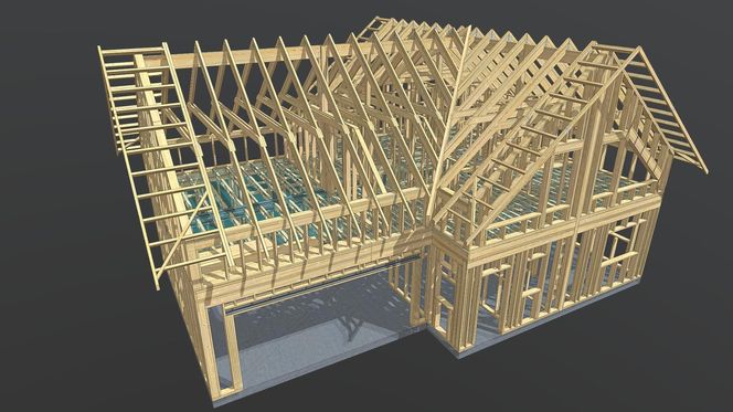

Model 3D domu Doroty i Macieja, który stworzył inżynier konstruktor Łukasz Krawczuk. Można sprawdzić każdy element i jego położenie w konstrukcji budynku

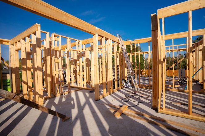

Stawianie ścian konstrukcyjnych – praca Doroty i Macieja. Niezbędne narzędzie? Gwoździarka
Źródło: Dorota, Maciej i Olek Fersten

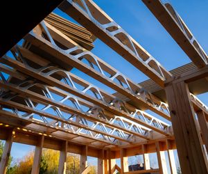

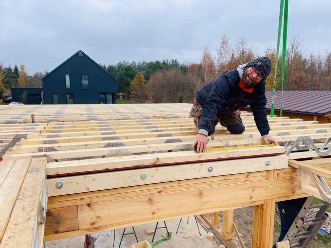

Maciej montuje kolejne belki stropu. System Posi-Joist

Belki stropowe Posi-Joist - belki górne i dolne łączone są metalowymi łącznikami. Taki strop jest bardzo sztywny, a między belkami można układać dowolne instalacje

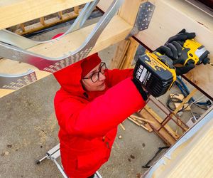

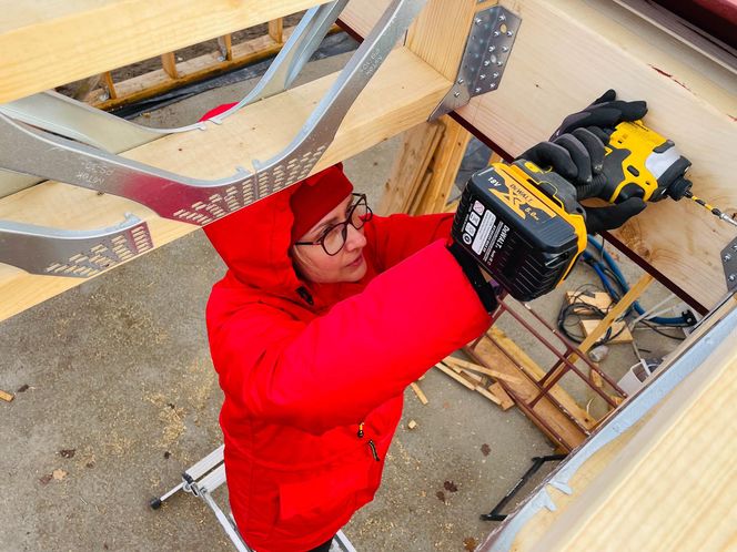

Dorota dokręca zawiesia belek stropowych do konstrukcji szkieletu. Dorota: - Do wkręcenia 2800 wkrętów

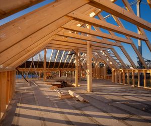

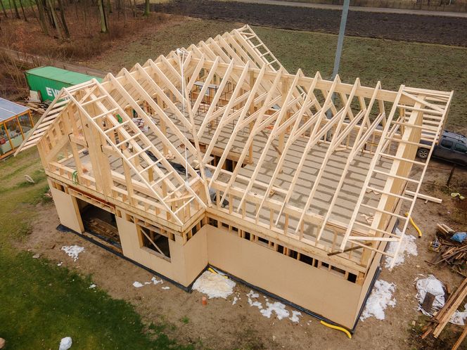

Strop przykryty płytami konstrukcyjnymi o grubości 22 mm. Więźba dachowa spięta kleszczami, gotowa do dalszych etapów

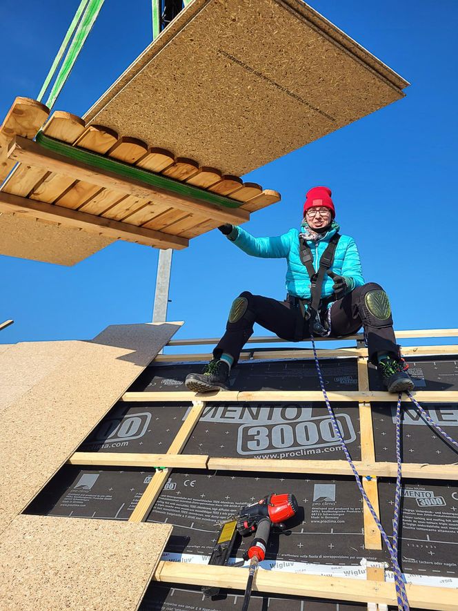

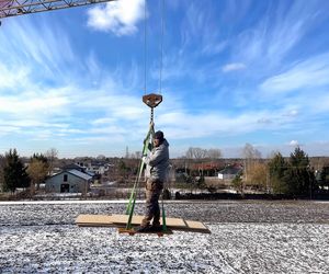

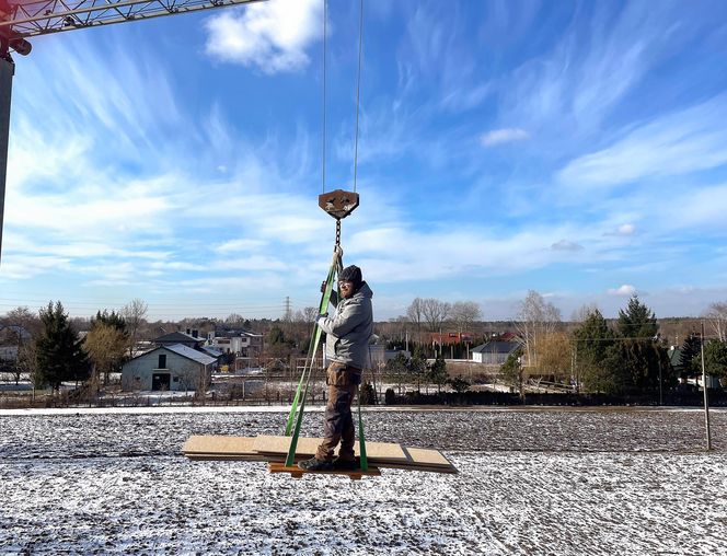

Prace na dachu. Po membranie i łatach, przyszedł czas na płytowanie. W tej pracy jak i wcześniejszych nieoceniony był dźwig. Dorota: - Do transportowana płyt użyliśmy fragmentu scenki fotograficznej - drewnianego płotka

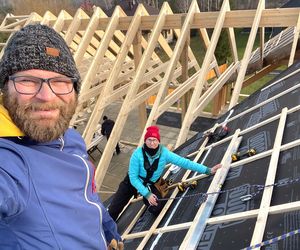

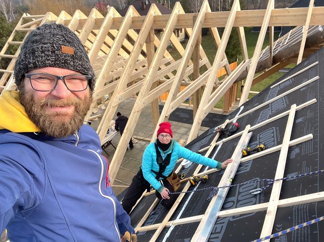

Równanie łat przy części koszowej dachu. Inwestorzy jak zawsze przy pracy

Maciej: - Nasz sposób wchodzenie na dach wraz z transportem płyt. Zasady BHP trochę na tym cierpiały, to fakt

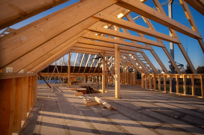

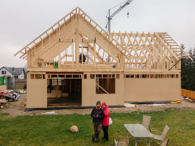

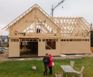

Gotowa konstrukcja domu, wstępnie opłytowana, by nabrała stabilności

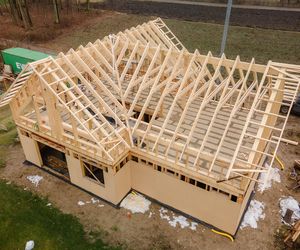

Konstrukcja dachu gotowa do zakładania pierwszej membrany

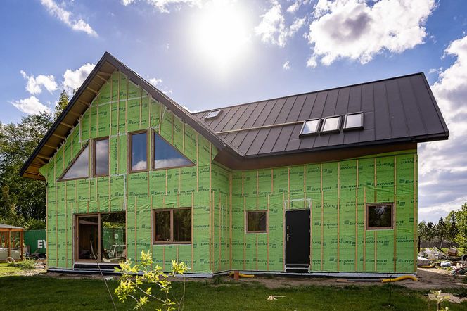

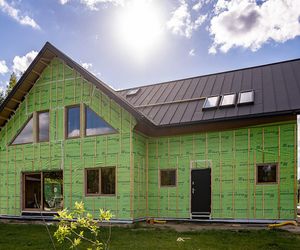

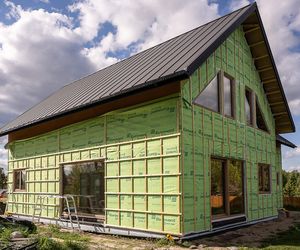

Cztery warstwy ścian zewnętrznych domu: płytowanie konstrukcyjne, wełna drzewna, membrana wiatroizolacyjna oraz ruszt wentylacyjny

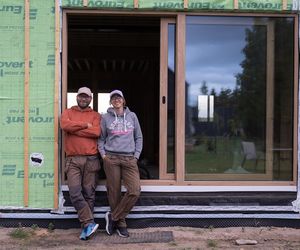

Okna energooszczędne zamontowała ekipa monterska, ale tylko montaż na kotwach. Ciepły montaż to już dzieło inwestorów

Metoda Doroty i Macieja – poznać tajniki technologii budowy i większość prac wykonać samemu. Zdjęcie wykonał Aleksander – syn dzielnych inwestorów

Aktualny stan domu Doroty i Macieja. Maj 2025 r.
