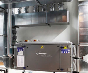

Dom plusenergetyczny i elektromobilny z Berlina - wentylacja
Źródłem świeżego powietrza jest instalacja wentylacji mechanicznej z rekuperatorem
Autor: ZEBAU, Materiały prasowe
