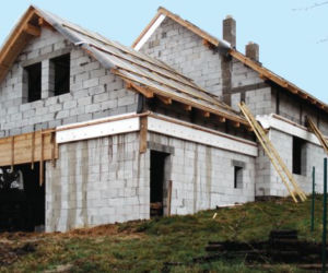

Widać już wyraźnie zamysł usytuowania domu na górze. Garaż jest niżej, wjazd do niego od szczytu domu, a nie jak w projekcie – od frontu

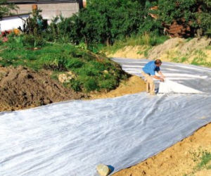

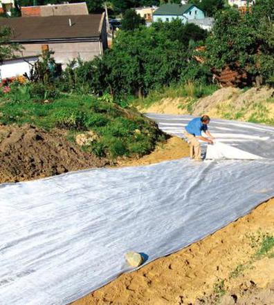

Spychacz wytyczył w zboczu drogę. Po każdym deszczu woda żłobiła w glinie koleiny. Podłoże ustabilizowała geowłóknina

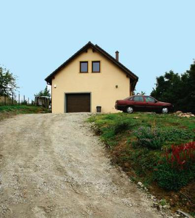

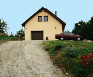

Wybudowana droga jest trwała
