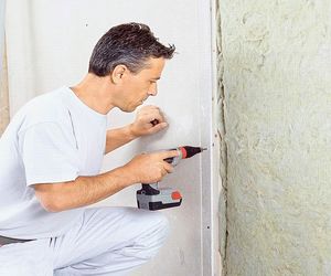

Najlepiej, gdy między wełną a murem pozostawi się przestrzeń wentylowaną, aby uniknąć kondensacji pary wodnej na powierzchni ścian

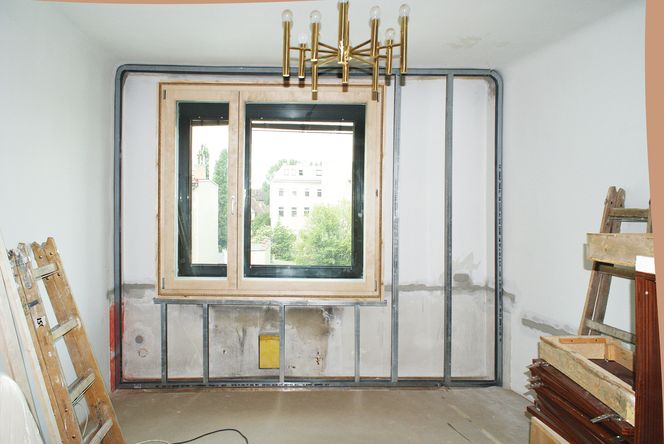

Mostki termiczne
Mostki termiczne
Ocieplając od środka, trudno uniknąć mostków termicznych na stykach ścian wewnętrznych i zewnętrznych

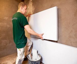

Docieplanie od wewnątrz
Trzeba zdawać sobie sprawę, że dołożenie ocieplenia od wewnątrz zmniejszy nieco kubaturę pomieszczeń

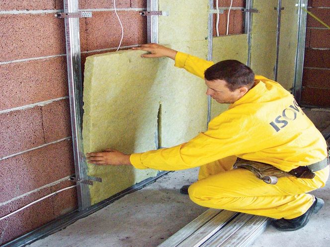

Wełna mineralna
Wełna mineralna
Spośród wielu produktów stosowanych do docieplania ścian od wewnątrz domu za najpopularniejszy uchodzi wełna mineralna
Autor: ISOVER/ Materiały prasowe

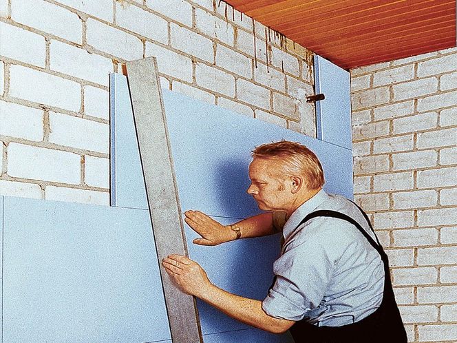

Docieplanie piwnicy
Docieplanie piwnicy
Do ocieplania piwnic można użyć polistyrenu ekstrudowanego, który jest twardy i odporny na wilgoć
Autor: DOW/ Materiały prasowe

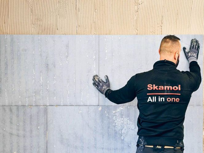

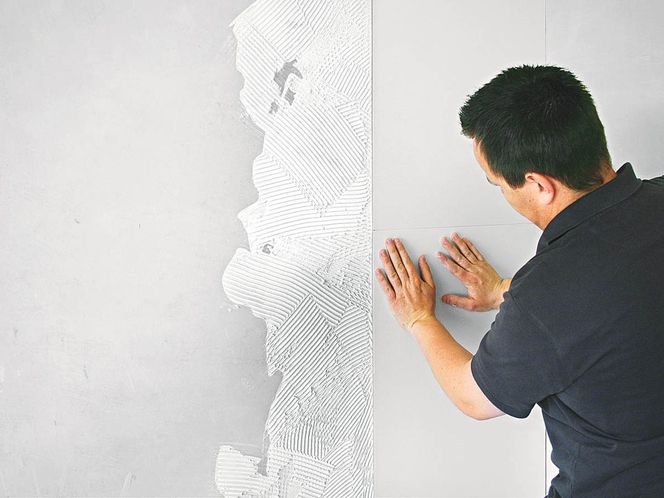

Płyty silikatowe
Płyty silikatowe
Płyty silikatowe nie tylko zapewniają ocieplenie, ale też regulują poziom wilgotności w pomieszczeniach
Autor: SKAMOWALL/ Materiały prasowe

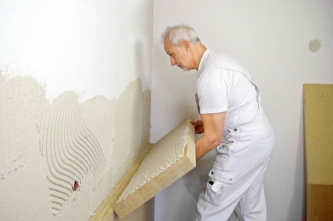

Płyty z włókien drzewnych
◗Płyty o dużej dyfuzyjności, na przykład z włókien drzewnych, powinny być wykańczane produktami paroprzepuszczalnymi

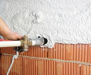

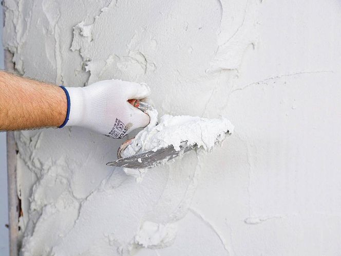

Tynk termoizolacyjny
Ciekawym rozwiązaniem poprawiającym izolacyjność termiczną ścian jest wewnętrzny tynk termoizolacyjny
Autor: HECK/ Materiały prasowe
Udany remont. Docieplanie ścian od środka
Tynk termoizolacyjny można nanosić ręcznie lub posłużyć się agregatem
