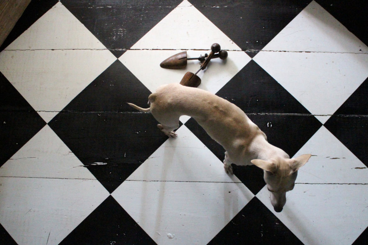

DIY szachownica na podłodze – zrób to samodzielnie
Marzysz o szachownicy na podłodze? Możesz ją samodzielnie namalować! Zobacz, jak to zrobić. Na stworzenie szachownicy są dwa sposoby: pierwszy polega na pomalowaniu całej podłogi najpierw na biało, a potem na namalowaniu na niej czarnych kwadratów; drugi – malujemy kwadraty na przemian na czarno i biało (najpierw jednym kolorem, a potem drugim).

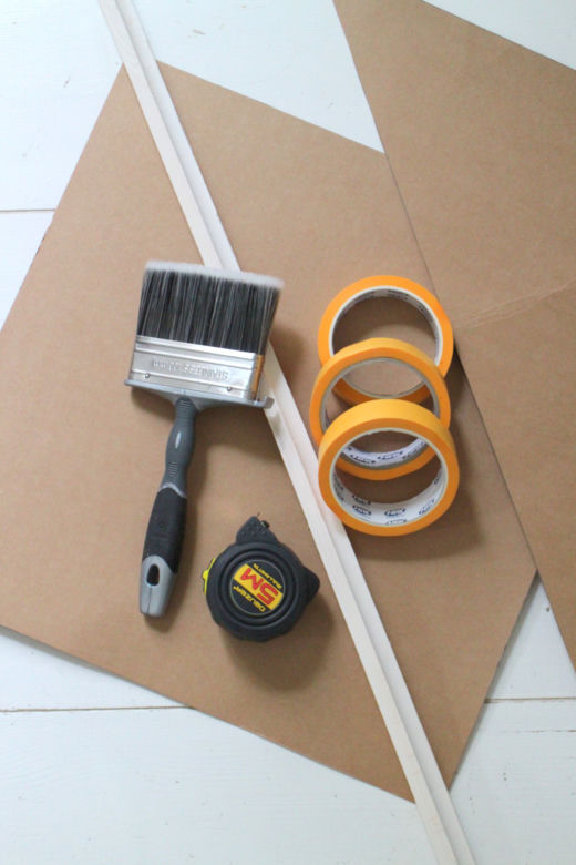

DIY szachownica na podłodze – to będzie potrzebne
To będzie potrzebne: szablon kwadratu o dowolnym rozmiarze (możesz go zrobić z tektury i dopasować wielkość wzoru na podłodze), taśma malarska, ołówek, przykładnica, miarka, pędzel, wałek, farby do podłóg, np. Betolux Akva, Tikkurila, w dwóch kolorach.

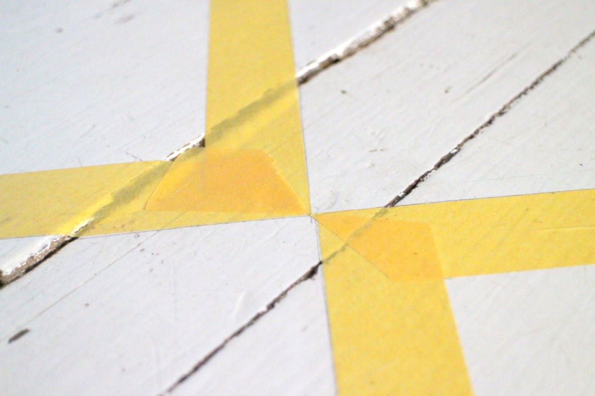

DIY szachownica na podłodze – przygotuj powierzchnię i wyznacz kwadraty
1. Podłogę przygotuj do malowania, oczyszczając ją, matując i odpylając. Jeśli powierzchnia tego wymaga, najpierw pomaluj całą jednym kolorem. Gdy wyschnie, za pomocą szablonu ustal położenie pierwszego kwadratu i narysuj kratkę na podłodze. Oklej kwadraty taśmą malarską, mocno dociskając ją do podłoża. Aby otrzymać równe odcięcia, naklejone taśmy powinny na siebie nachodzić.

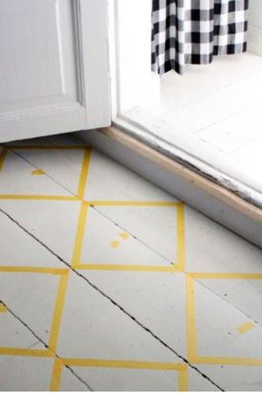

DIY szachownica na podłodze – zaznacz kolorystykę kwadratów
2. Masz już wyklejone kwadraty taśmą malarską. Teraz małymi kawałkami taśmy oznacz kwadraty, które nie będą malowane. W ten sposób unikniesz pomyłki.

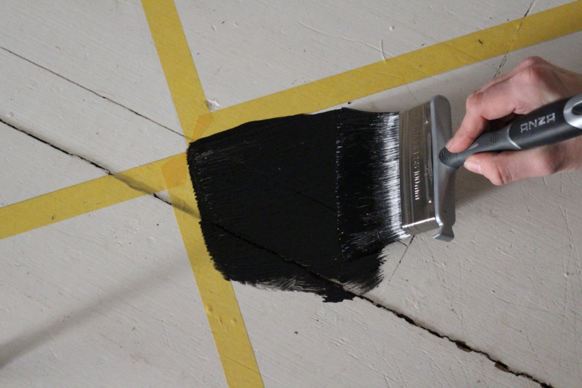

DIY szachownica na podłodze – maluj starannie
3. Każdy z wyznaczonych kwadratów pomaluj dwukrotnie farbą Tikkurila Betolux Akva w wybranym kolorze (np. odcień 1928). Użyj małego wałka z krótkim włosiem lub pędzla z włosiem syntetycznym. Zanim farba całkowicie wyschnie, usuń taśmę maskującą.

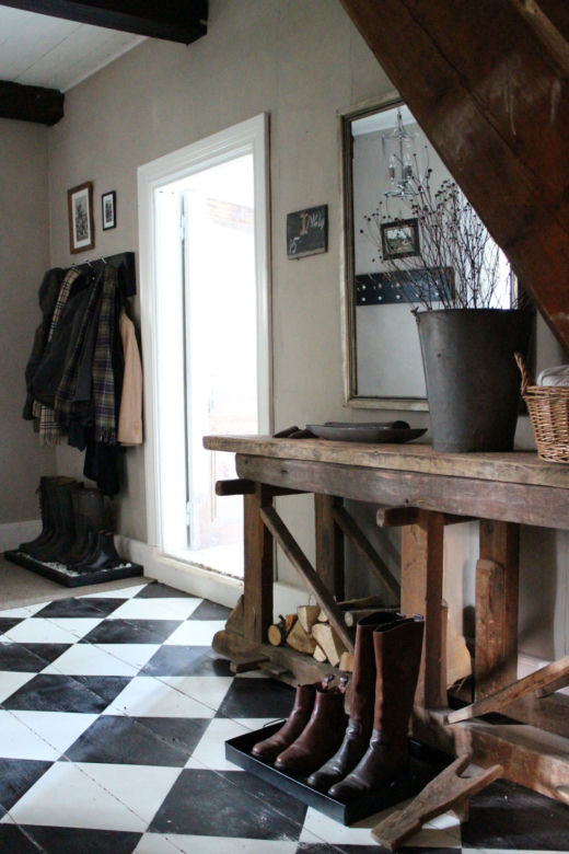

DIY szachownica na podłodze – wspaniały efekt!
Wejście i przedpokój z rustykalny wyposażeniem zyskały na elegancji. Nie szkodzi, nawet jeśli z czasem czarno-biała szachownica zacznie się tu i ówdzie przecierać – będzie się prezentować tym szlachetniej.
