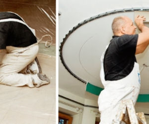

W pierwszej kolejności należy wytrasować linie obwodowe i przykręcić do nich obwodowe profile UD. Następnie wyznaczyć wewnętrzny i zewnętrzny zarys planowanego koła
Dekoracyjny sufit podwieszany - montaż krok po kroku

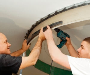

W profilu przeznaczonym do przykręcenia wzdłuż łuku trzeba naciąć ścianki, aby dał się giąć
Po umocowaniu go do stropu powstanie baza koła

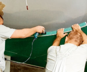

Z płyty odcinamy pasy odpowiedniej szerokości, następnie wyginamy je na mokro i przykręcamy do profilu bazowego

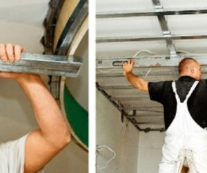

Dopiero do dolnej krawędzi płyty możemy umocować obwodowy profil, na którym oprą się profile nośne – oczywiście ponacinany

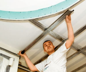

Profile rusztu wokół koła dokładnie wymierzamy i docinamy, a ich krawędzie opieramy o profil obwodowy
W miejscach, gdzie profile będą musiały być sztukowane, należy zastosować łączniki wzdłużne. Po skończeniu montażu trzeba sprawdzić wypoziomowanie rusztu i skręcić profile

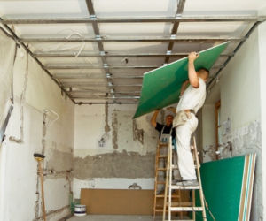

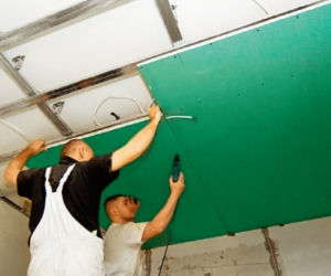

Kolejny etap montażu sufitu podwieszanego to montaż okładziny - płyt gipsowo-kartonowych. Płyty przykręca się dłuższą krawędzią prostopadle do profili nośnych – taki układ zapewnia większą sztywność okładziny
Kolejne płyty g-k układa się mijankowo, czyli z przesunięciem krawędzi. Do kuchni, jadalni czy łzzienki warto wybrać zielone płyty o zwiększonej odporności na wilgoć

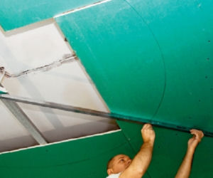

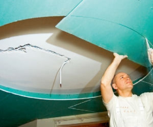

W miejscu koła ponownie musimy wytrasować obwód, tym razem nieco mniejszy niż ten, który wcześniej rysowaliśmy na stropie
Dzięki temu po wycięciu otworu w płytach powstanie półka, która posłuży jako oparcie dla świetlówek. Jej nierówne krawędzie należy przeszlifować
Aby świetlówki nie były widoczne, wzdłuż krawędzi otworu można wykonać dodatkową osłonę z wąskiego paska płyty, który przykręcamy do ponacinanego profilu

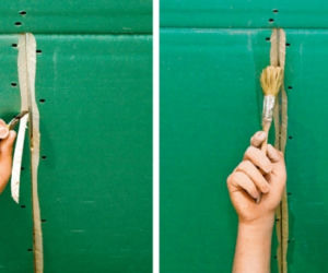

Wykończenie sufitu podwieszanego zaczynamy od ścięcia krawędzi płyt wzdłuż spoin, aby masa szpachlowa mogła zagłębić się w nich i aby nie tworzyła zgrubień na powierzchni sufitu. Wszystkie miejsca odsłoniętego rdzenia płyt zwilżamy, żeby zmniejszyć ich nasiąkliwość i poprawić przyczepność masy szpachlowej

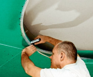

Krawędzie płyt przy otworze musimy przeszlifować i wzmocnić perforowanymi narożnikami

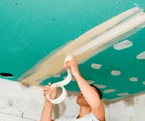

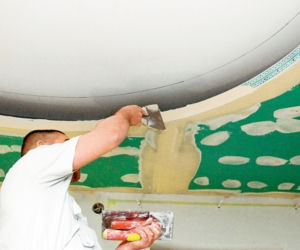

Masę szpachlową rozprowadzamy wzdłuż wszystkich spoin i w miejscach wkrętów. Aby styki nie pękały, wzmacniamy je wtapianą w masę siatką zbrojącą z włókna szklanego
Masę nakładamy również w okolicy otworu w kształcie koła

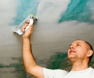

Gdy szpachla wyschnie, zazwyczaj czekamy do następnego dnia, sufit trzeba przeszlifować

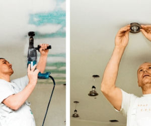

W miejscach, w których planowane było oświetlenie punktowe, wycinamy otwory i po wstępnym pomalowaniu sufitu umieszczamy w nich oprawy, które zapewnią dobre doświetlenie kuchni. Na obrzeżach kołą osadzamy świetlówki, a na środku koła montujemy lampę wiszącą
