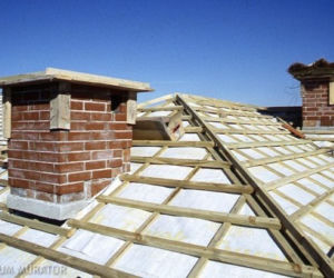

Obmiar i przygotowanie podłoża do dalszych prac to pierwsze czynności poprzedzające wykończenie połaci blachą. Pod blachę profilowaną trzeba więc wybudować ruszt nośny, a pod blachę płaską – sztywne poszycie

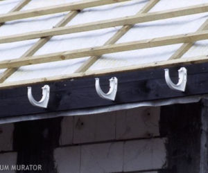

Haki rynnowe i niektóre obróbki blacharskie należy zamocować przed rozpoczęciem krycia połaci

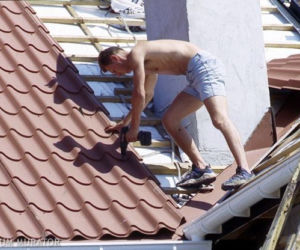

Najważniejszym etapem układania pokrycia jest montaż blachy. Widoczna pod spodem izolacja z foli (lub papy) ma zagwarantować ochronę przed ewentualnymi przeciekami
