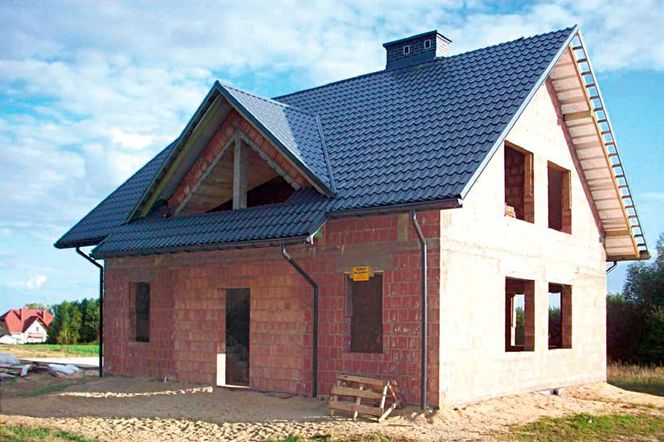

Betonowiec - dom z betonowym poddaszem użytkowym
Wykończony dach z betonowym poddaszem w niczym nie przypomina bunkra. Trudno nawet zgadnąć, że pod pokryciem kryje się masywna żelbetowa skorupa

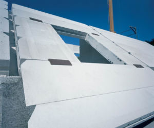

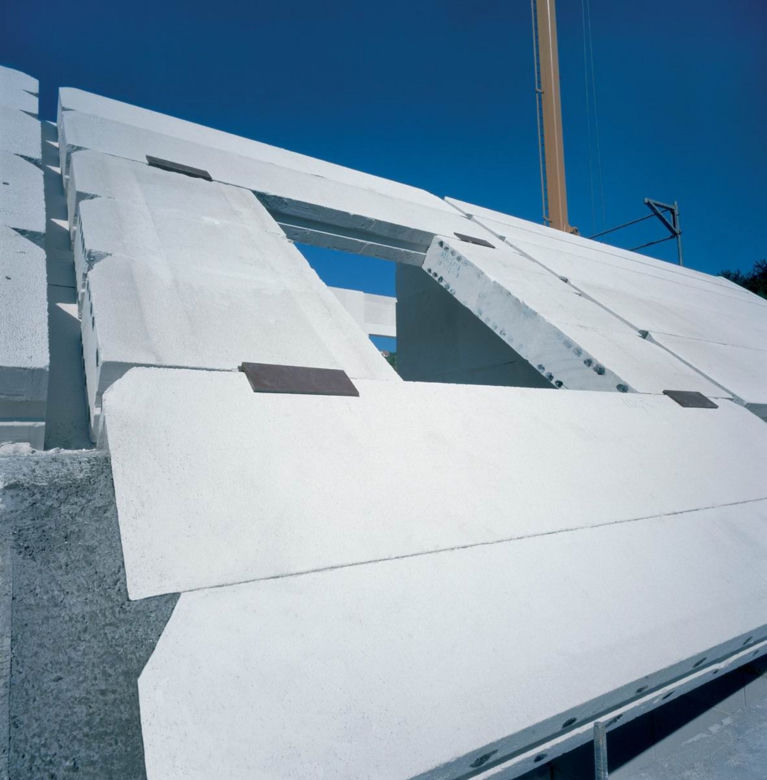

Okno w dachu z płyt prefabrykowanych
Aby w dachu z płyt uzyskać otwór okienny, konieczne jest zastosowanie dociętych płyt opartych na dwóch stalowych wymianach

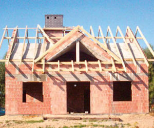

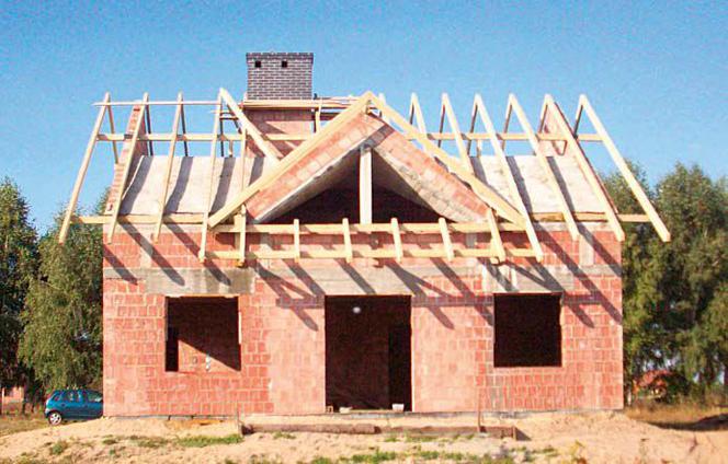

Więźba nad betonowym poddaszem
Często nad dachem betonowym buduje się więźbę z drewna, bo tak łatwiej jest uzyskać wypoziomowaną konstrukcję pod pokrycie. Łatwiej jest też mocować kontrłaty oraz łaty do drewna niż do żelbetu ukrytego głęboko pod ociepleniem

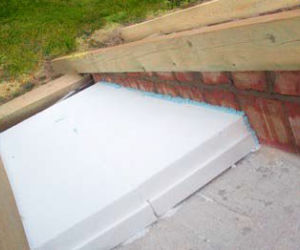

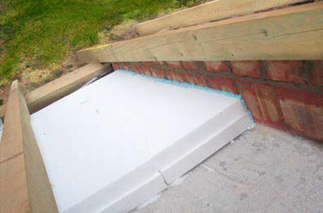

Ocieplenie betonowego dachu
Ocieplenie jest wtedy wsunięte pod krokwie. Płyty styropianowe przykleja się do podłoża, a ich styki uszczelnia pianką poliuretanową

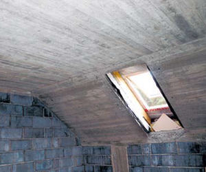

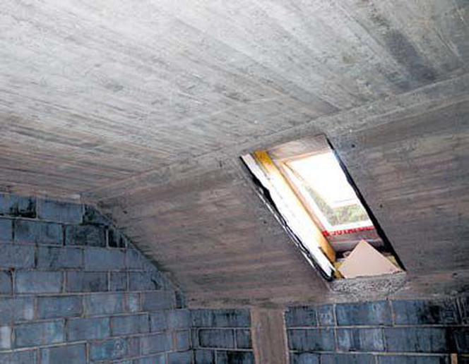

Okna połaciowe w betonowym dachu
Przy montażu okna w połaci betonowej należy dopilnować, żeby wokół ramy nie powstał mostek termiczny. Jeśli rama nie jest zlicowana z ociepleniem, trzeba wokół niej umieścić dodatkową warstwę termoizolacyjną
