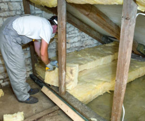

W nieużytkowych przestrzeniach pod skosami ocieplenie układano na stropie nie w połaci dachowej. Ocieplenie ma taką samą grubość jak to układane w połaciach. Aby uchronić wełnę przed zawilgoceniem parą wodną przedostającą się z powietrzem przez strop, na podłożu rozłożono folię paroizolacyjną

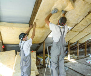

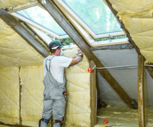

Mata z wełny szklanej jest lekka i sprężysta, dzięki temu dość łatwo można nią szczelnie wypełnić przestrzeń między krokwiami
Autor: Piotr Mastalerz
ocieplanie poddasza
ocieplanie poddasza
Więźba jest w dobrym stanie technicznym, ale krokwie w starym domu z poddaszem nieużytkowym nie miały jednakowej grubości. Dlatego wykonawcy zadecydowali, że pod krokwiami rozepną sznurek, który zabezpieczy ocieplenie przed wysunięciem się spomiędzy nich. Sznurek rozpięto też za słupkami przedścianki, dzięki czemu można było oprzeć o niego wypełniającą ją wełnę. Ocieplenie doprowadzono do ościeży okiennych

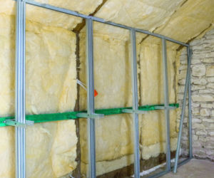

Następnie zmontowano profile obwodowe i słupki, czyli konstrukcję do montażu płyt suchego tynku. Słupki zamocowano na łącznikach, które będą służyły także do stabilizacji drugiej warstwy ocieplenia

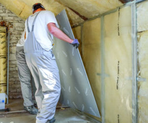

Ocieplone przedścianki osłonięto paroizolacją i obudowano płytami. Dopiero po tym przystąpiono do układania drugiej warstwy wełny w skosach poddasza

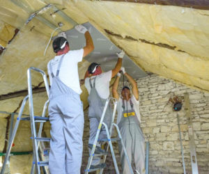

Aby dołożyć drugą warstwę termoizolacyjną, w najwyższym miejscu poddasza zamocowano konstrukcję umożliwiającą utworzenie płaskiego sufitu. Osłonięto ją paroizolacją i płytą

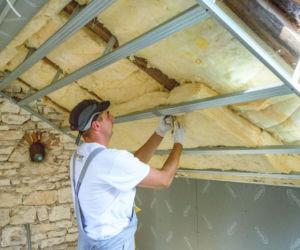

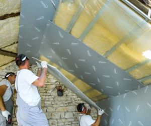

Po wyznaczeniu płaszczyzny profile przymocowano wieszakami do krokwi. Drugą warstwę termoizolacji ułożono pod krokwiami, wsuwając ją pod elementy metalowego rusztu
ocieplanie poddasza
ocieplanie poddasza
Aby przymocować paroizolację do rusztu, jego elementy oklejono taśmą dwustronną. Ostatnim elementem suchej zabudowy było obłożenie skosów. Płyty zachodzą na te ułożone zarówno na przedściance, jak i na suficie
