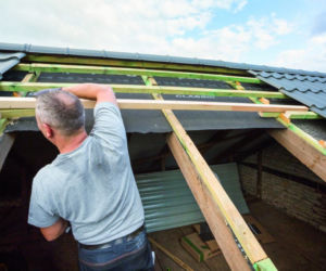

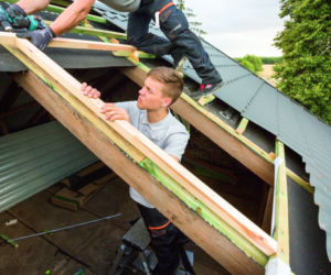

Najtrudniej montuje się okna w zespoleniu, trzeba zadbać o to, żeby znalazły się w jednej linii i w odpowiedniej odległości między sobą. Nad i pod oknami nabija się łaty montażowe - w płaszczyźnie łat, na których jest zamontowana blachodachówka
Autor: Piotr Mastalerz

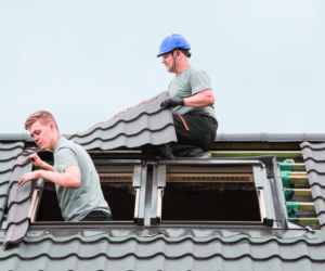

Na krokiew między oknami nabija się łatę, razem z pozostałymi łatami montażowymi tworzy stabilną ramę

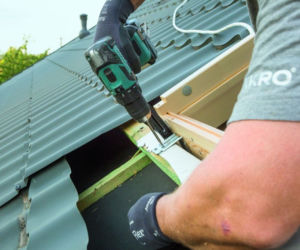

W połać wstawia się same ramy. Każde z okien ma po dwa punkty mocowania do dolnej i górnej łaty montażowej

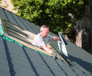

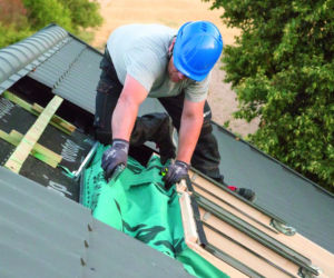

Duże arkusze układa się pionowo, rozwijając je z rolki. Aby równo je nakleić i dobrze docisnąć do podłoża potrzebne są dwie osobyNad oknami zamontowano rynienki odwadniające, których zadaniem jest odprowadzenie na bok okna skroplin spod pokrycia spływających po membranie dachowej. Rynienkę montuje się ukośnie, wpuszczając jej górną krawędź pod membranę. Aby nie dopuścić do przecieków, krawędzie membrany doklejono do rynienki

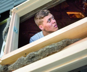

Żeby dobrze ocieplić okolice ościeżnicy, wykorzystano zestawy izolacyjne XDP składające się z warkoczy termoizolacyjnych z wełny owczej oraz kołnierza paroprzepuszczalnego

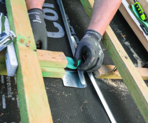

Nad oknami kołnierz wsunięto pod rynienkę odwadniającą, a na bokach zszywkami z ościeżnicą i łatami, na których leży blachodachówka
