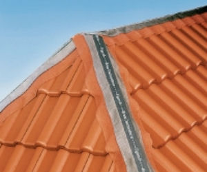

Taśmy kalenicowe Układa się je zamiast wywietrzników kalenicowych – w środkowej części taśm są otwory, przez które przepływa powietrze. Można nimi również wykańczać narożniki dachów (grzbiety).

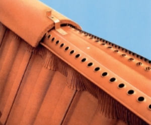

Wywietrzniki kalenicoweSą potrzebne do wentylacji kalenicy. Szczotki na brzegach takich wywietrzników uszczelniają styk pokrycia z gąsiorem, nie utrudniając wypływu powietrza.

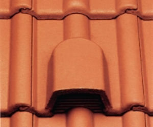

Dachówki wentylacyjne Wspomagają przepływ powietrza w szczelinie pod pokryciem. Montuje się je tam, gdzie przepływ ten jest utrudniony, na przykład przez okno czy komin. Takie dachówki są potrzebne również w dachach, w których powierzchnia otworów wentylacyjnych w okapie czy kalenicy jest zbyt mała, na przykład w dachu wielospadowym. W dachu bez kalenicy jedynie one dają możliwość przewietrzania szczeliny wentylacyjnej pod pokryciem

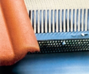

Grzebienie okapowe – wróblówki Zabezpieczają go przed gryzoniami i ptakami, zapewniając odpowiedniej szerokości wlot powietrza do szczeliny pod pierwszym rzędem dachówek.
