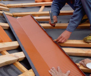

Kosz to jeden z najtrudniejszych do wykończenia elementów dachu. Dopilnujmy, żeby fachowcy nie przybijali jego obróbki do łat dachowych, tylko mocowali ją specjalnymi uchwytami

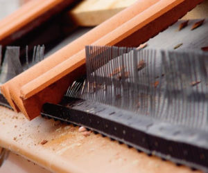

Przypilnujmy, żeby okap dachu był tak wykonany, aby możliwy stał się dostęp powietrza pod pokrycie dachowe. Specjalny profil z grzebieniem (wróblówką) będzie temu dobrze służył

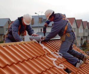

Warto zwrócić uwagę, czy dekarz wykończył kalenicę dachu taśmą wentylacyjno-uszczelniającą. Tamtędy będzie się bowiem wydostawało powietrze spod pokrycia

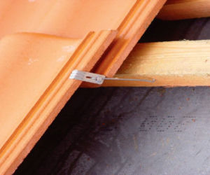

Choć dachówki zwykle tylko opiera się na łatach, w pewnych miejscach trzeba je do nich przymocować. Tak powinno być przy krawędziach dachu, wzdłuż okapu i kalenicy oraz przy koszach i narożach dachowych. Powinniśmy więc sprawdzić, czy te miejsca nie umknęły naszym fachowcom
