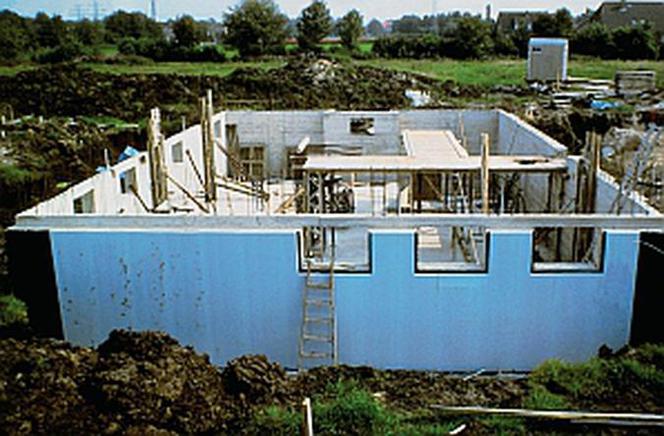

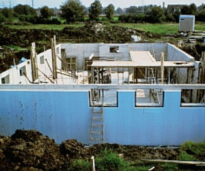

Jeżeli ściana fundamentowa i nadziemna są dwuwarstwowe, płyty z XPS chronią fundamenty i cokół, natomiast wyżej termoizolację stanowi już tradycyjny styropian

Jeżeli ściana fundamentowa jest dwuwarstwowa, a ściana nadziemna trójwarstwowa, fundamenty chroni izolacja obwodowa z XPS, a ściany powyżej cokołu – tradycyjny styropian

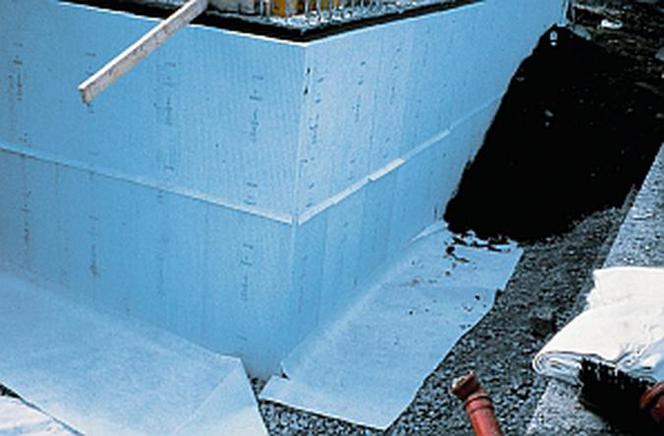

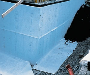

Izolację obwodową z płyt z polistyrenu ekstrudowanego wykonuje się szybko między innymi dzięki temu, że płyty są lekkie i łatwe w obróbce

Po przyklejeniu płyt wystarczy je obsypać żwirem lub gruntem – ich powierzchnia nie ulega zniszczeniu pod wpływem wilgoci i związków chemicznych zawartych w glebie
