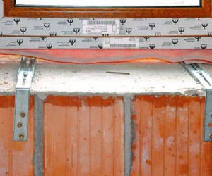

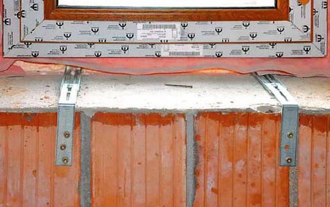

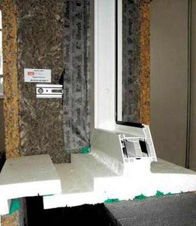

Kotwy (z regulacją) mocuje się na podokienniku pokrytym warstwą wyrównawczą. Gdy mur jest z materiału szczelinowego, perforowanego, trzeba zastosować dodatkowe kątowniki zapewniające stabilność montażu

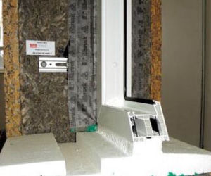

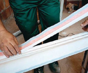

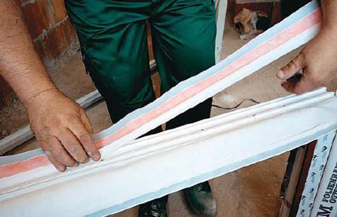

Gdy wysuwa się okno na kotwach w warstwę ocieplenia, trzeba zastosować bardzo szerokie taśmy uszczelniające. Ramę ościeżnicy okleja się przed umieszczeniem jej w ścianie. Folię mocuje się brzegiem przeznaczonym do połączenia z plastikiem lub drewnem. Folie mają napisy lub oznaczenia barwne wskazujące, czy są przeznaczone do wewnątrz, czy na zewnątrz

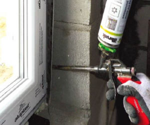

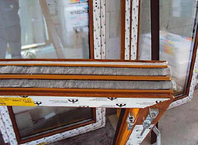

Ościeżnicę warto uszczelnić taśmą rozprężną, która wypełni środkową część szczeliny wokół okna. Miejsce to trzeba jeszcze osłonić foliami

Dodatkowa kształtka L pozwala dostosować ciepły parapet do różnej szerokości muru
