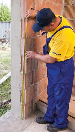

Tynkowanie ościeża
Tynkowanie ościeża

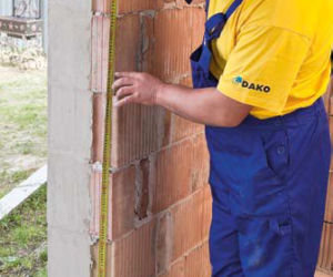

Dom nie jest jeszcze otynkowany. Przed zamocowaniem okien trzeba było otynkować ościeża, wyrównując ich powierzchnię zaprawą cementową, aby rozprężająca się taśma ISO Block One szczelnie przylegała do muru

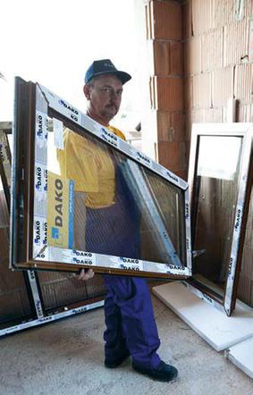

Przygotowanie okien do montażu

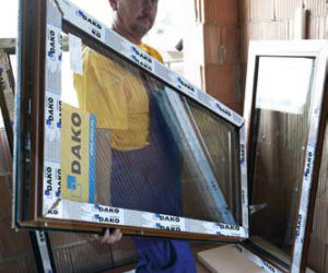

Okna przywieziono w całości – z wstawionymi skrzydłami. Przed montażem fachowcy ostrożnie wyjęli skrzydła z ram, aby nie porysować okleiny
Autor: Marcin Czechowicz

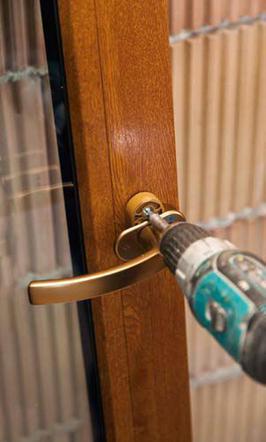

Przygotowanie skrzydeł okiennych

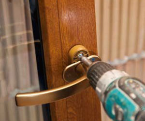

Z fragmentów skrzydeł usunięto folię ochronną i przykręcono klamki

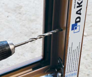

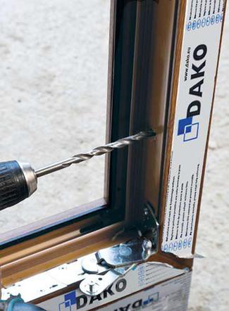

Wykonanie otworów w ramach
W ramach nawiercono otwory pod dyble

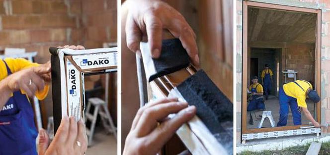

Oklejanie ram taśmą
Oklejanie ram taśmą

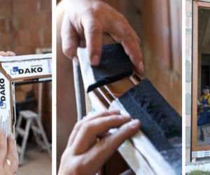

Przed wstawieniem w ościeże ramę oklejono taśmą rozprężną ISO Block One. Na narożnikach pozostawiono nieco luzu, aby taśma mogła się swobodnie rozszerzyć. Odcinki taśmy łączono pod kątem. W oknach balkonowych na parterze i piętrze taśmę umieszczano z trzech stron – bez oklejania ramy od dołu, a w pozostałych oknach tasma otulała ramę z 4 stron. Ponieważ montaż prowadzono w upalny dzień, taśmę przed użyciem schładzano w zimnej wodzie, aby zbyt szybko się nie rozprężyła.

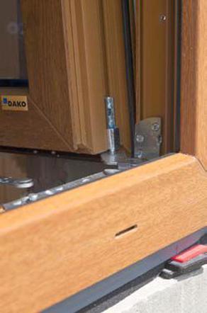

Wypełnienie szczelin taśmą
Taśma po rozprężeniu wypełniła całkowicie 15-milimetrową szczelinę między murem a ramą

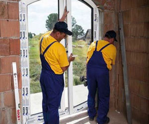

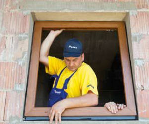

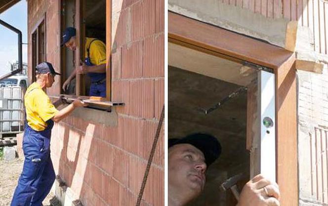

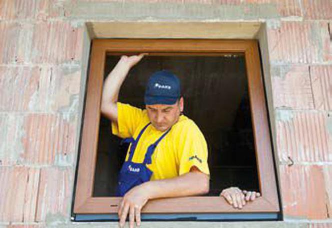

Wstawienie okna w mur
Otulone taśmą okno zostało ostrożnie ustawione w murze tak, aby szczelina wokół okna wynosiła 15 mm. Ościeżnicę przed przykręceniem ustawiono dokładnie w pionie i w poziomie

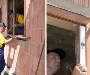

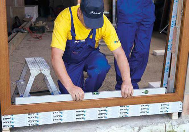

Wyrównanie położenia ościeżnicy

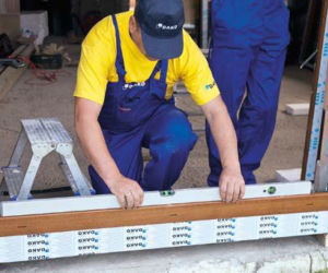

Za pomocą poziomnicy ościeżnicę zlicowano z murem. Aby uzyskać idealne położenie przed ostatecznym zamocowaniem jej dyblami, wyrównano jej położenie drewnianymi klinami. Jeżeli ościeżnica nie zostanie dokładnie wypoziomowana, okno będzie się źle otwierało

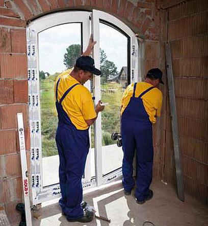

Uszczelnienie okien tarasowych
Taśmą rozprężną uszczelniono również okno tarasowe w kształcie łuku. W przytwierdzone ościeżnice wstawiono skrzydła

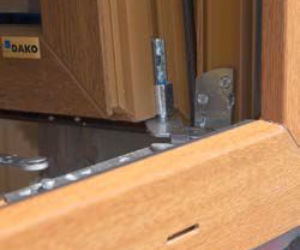

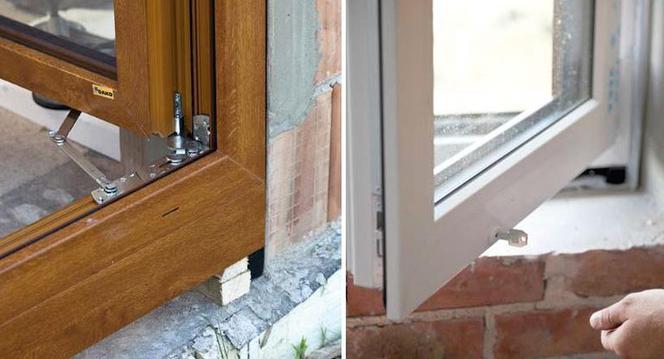

Montaż okuć w części dziennej i pokoju dziecka

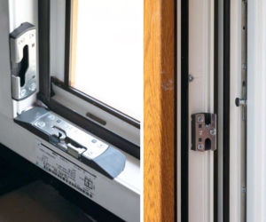

W reprezentacyjnej części domu okna mają ukryte okucia – łatwo się takie okna konserwuje. Okno balkonowe ma dodatkową blokadę obrotu klamki. W sypialni dziecka zamontowano okucie z zamkiem na kluczyk – okno nie otworzy się przez przypadek

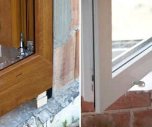

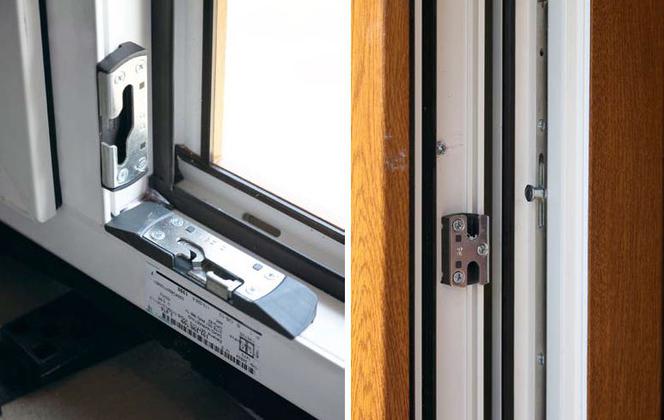

Dopasowanie okuć
Dopasowanie okuć
W sypialni zamontowano okucia odstawne umożliwiające wietrzenie bez otwierania okien na oścież. Wszystkie okna mają okucia antywłamaniowe. Trzpienie w kształcie ośmiokątnych grzybków zahaczają o stalowe zaczepy antywyważeniowe i uniemożliwiają wyjęcie skrzydła
