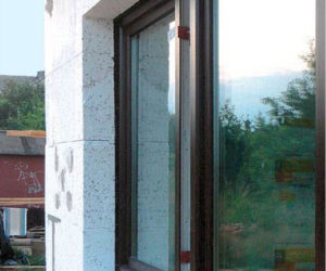

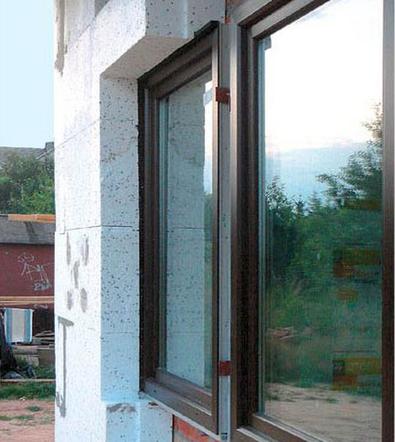

Mocowanie okien wysuniętych na konsolach w warstwę ocieplenia ma sens, gdy montujemy naprawdę ciepłe okna w dobrze zaizolowanej ścianie
