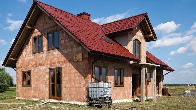

Montaż okien
W tym domu okna zamontowano dyblami do muru konstrukcyjnego z ceramiki poryzowanej. Szczeliny między ramą a murem wypełnia taśma rozprężna
