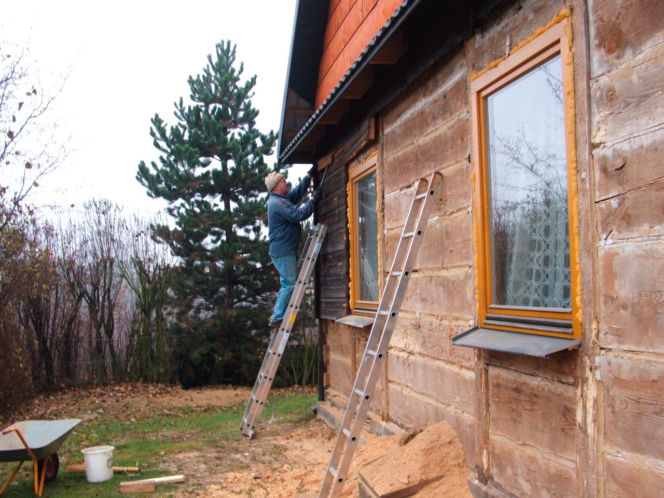

Aby dokładnie sprawdzić stan ścian konstrukcyjnych, trzeba zdjąć z nich drewnianą oblicówkę, która w starych domach służyła do ich ocieplania i uszczelniania

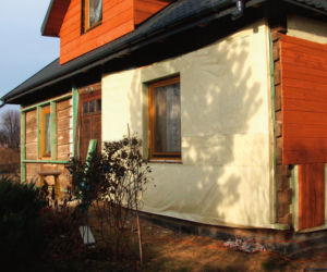

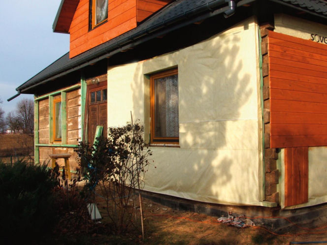

Po ociepleniu domu stara oblicówka nie nadaje się już do ponownego użycia. Nowa gwarantuje zwiększenie trwałości budynku. Jest już zazwyczaj zaimpregnowana przeciw owadom i grzybom, a także pokryta nowoczesnymi środkami chroniącymi drewno przed wilgocią

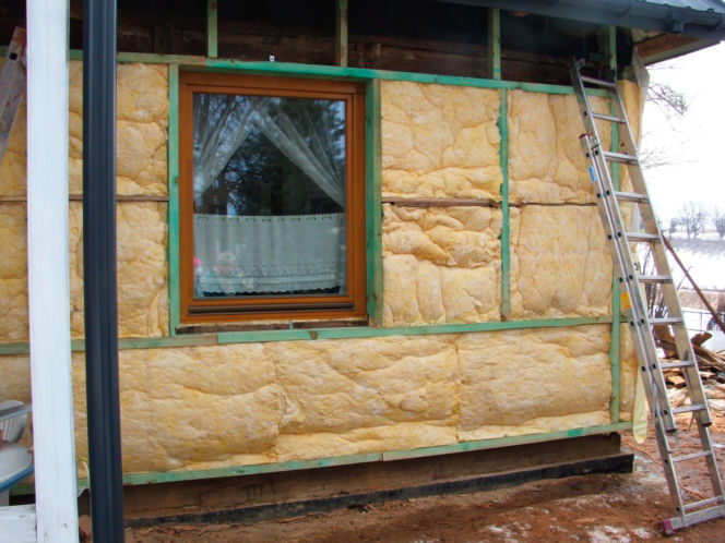

Najczęściej domy z bali ociepla się od zewnątrz – bez względu na ich wiek. Ocieplenie mocuje się drewnianym rusztem, który pracuje podobnie jak materiał w ścianach i drewniana oblicówka
