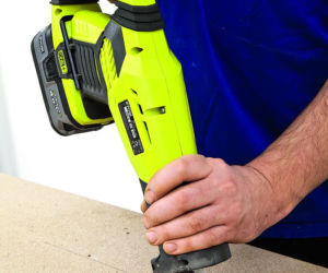

Stopa pozwala stabilnie oprzeć piłę o cięty materiał. Można ją regulować – wysuwając ją, skrócimy głębokość cięcia. Da się ją także ustawić pod kątem.

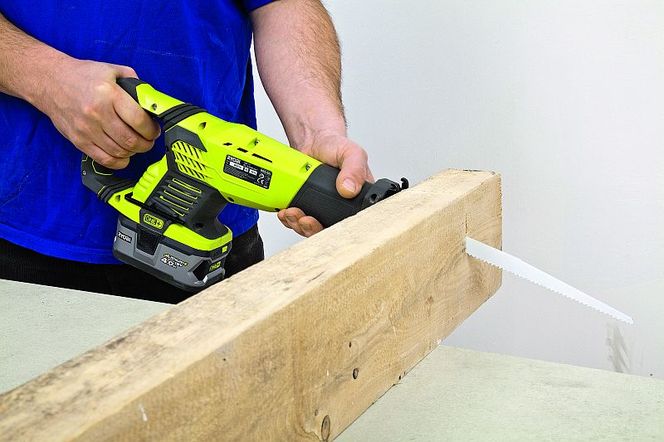

Cięcie drewna piłą szablastą
Długi brzeszczot do drewna umożliwi skracanie grubych krawędziaków. Piła szablasta okaże się więc bardzo pomocna przy pracach ciesielskich i stolarskich, gdzie zastąpi ręczną piłę płatnicę.

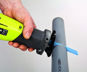

Cięcie rur piłą szablastą
Krótki, sztywny brzeszczot będzie odpowiedni do cięcia rur z PCW.

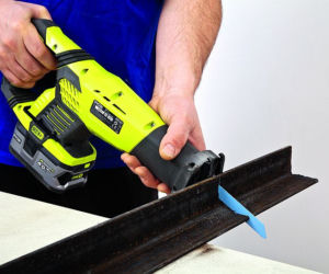

Cięcie metalu piłą szablastą
Pilarka dużej mocy wyposażona w brzeszczot do metalu może ciąć elementy stalowe o grubości dochodzącej nawet do 8 mm.

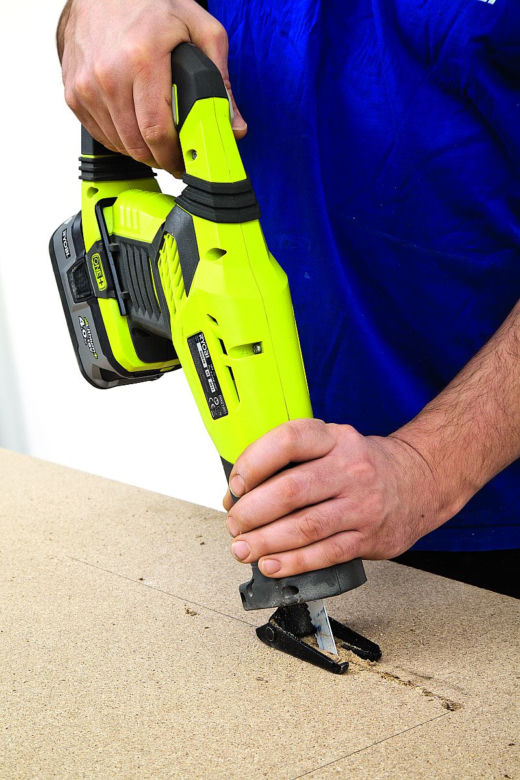

Brzeszczoty do piły
Brzeszczoty do piły
Po nawierceniu dziury w płycie drewnopochodnej lub gipsowo-kartonowej można włożyć do środka wąsko zakończony brzeszczot i wyciąć nim otwór.

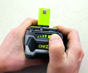

Piła szablasta akumulatorowa
Akumulator do piły ma elektroniczny wyświetlacz. Diody świecące na zielono wskazują poziom jego naładowania.
