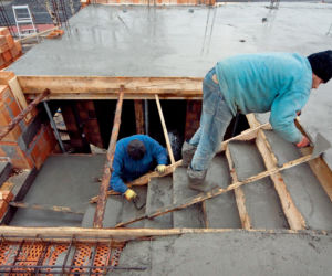

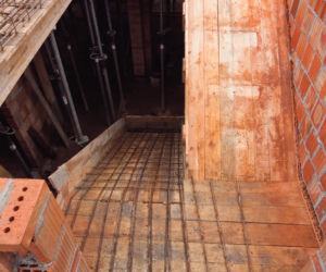

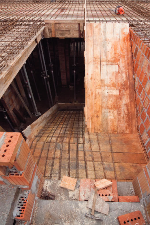

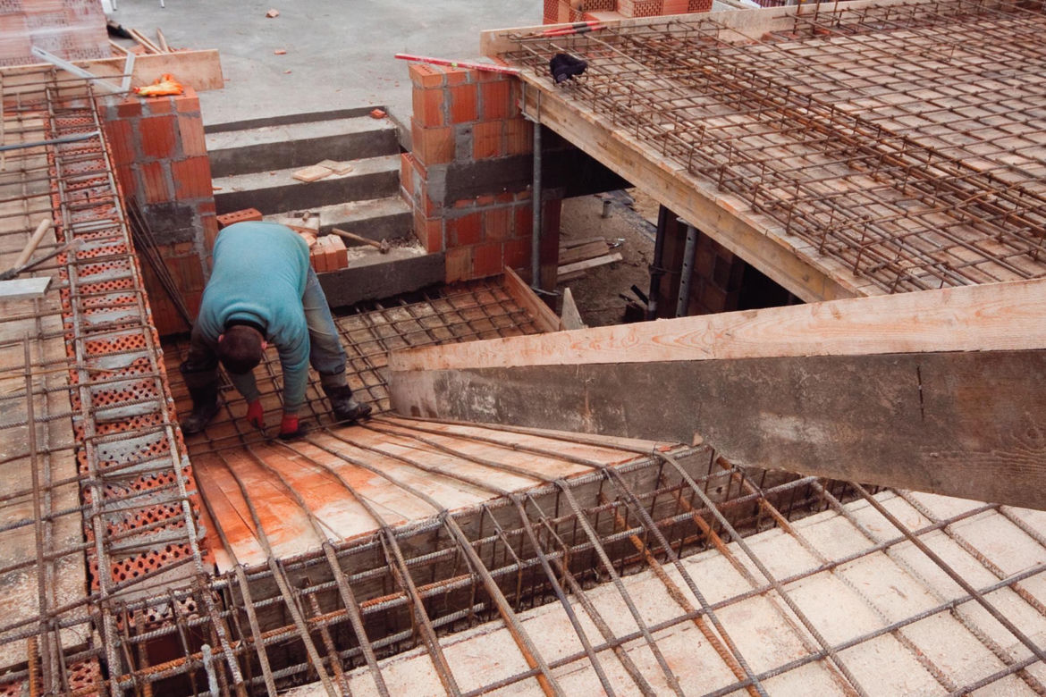

1. Blaty zbite z desek lub łat powinny być sztywne i trwale połączone ze sobą. Gdy spód płyty biegowej jest gładki, nie sprawia to trudności. Znacznie większej precyzji potrzeba, gdy płyta ma spód w kształcie schodków
Autor: Piotr Mastalerz
Schody żelbetowe - budowa

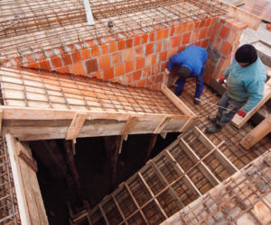

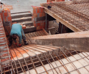

2. Najpierw układa się podłużne zbrojenie główne, które musi być zakotwione w płycie lub belce spocznikowej. Potem płytę zbroi się w poprzek

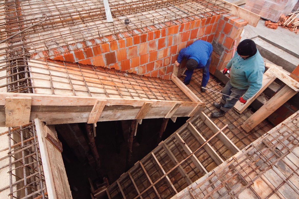

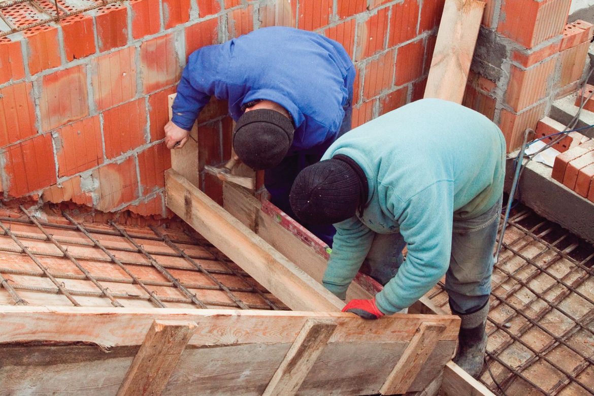

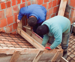

3. Kolejne stopnie należy dokładnie rozliczyć i zaznaczyć ich rozstaw na boku ściany. Zastawki montuje się od dołu

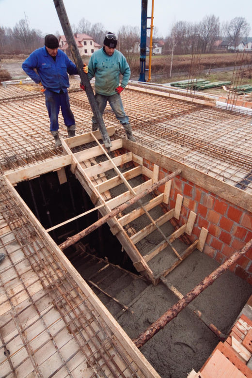

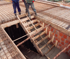

4. Zastawki usztywnia się łatami przybitymi do ściany i boku biegu oraz dodatkowo deską przymocowaną do nich od góry pośrodku biegu

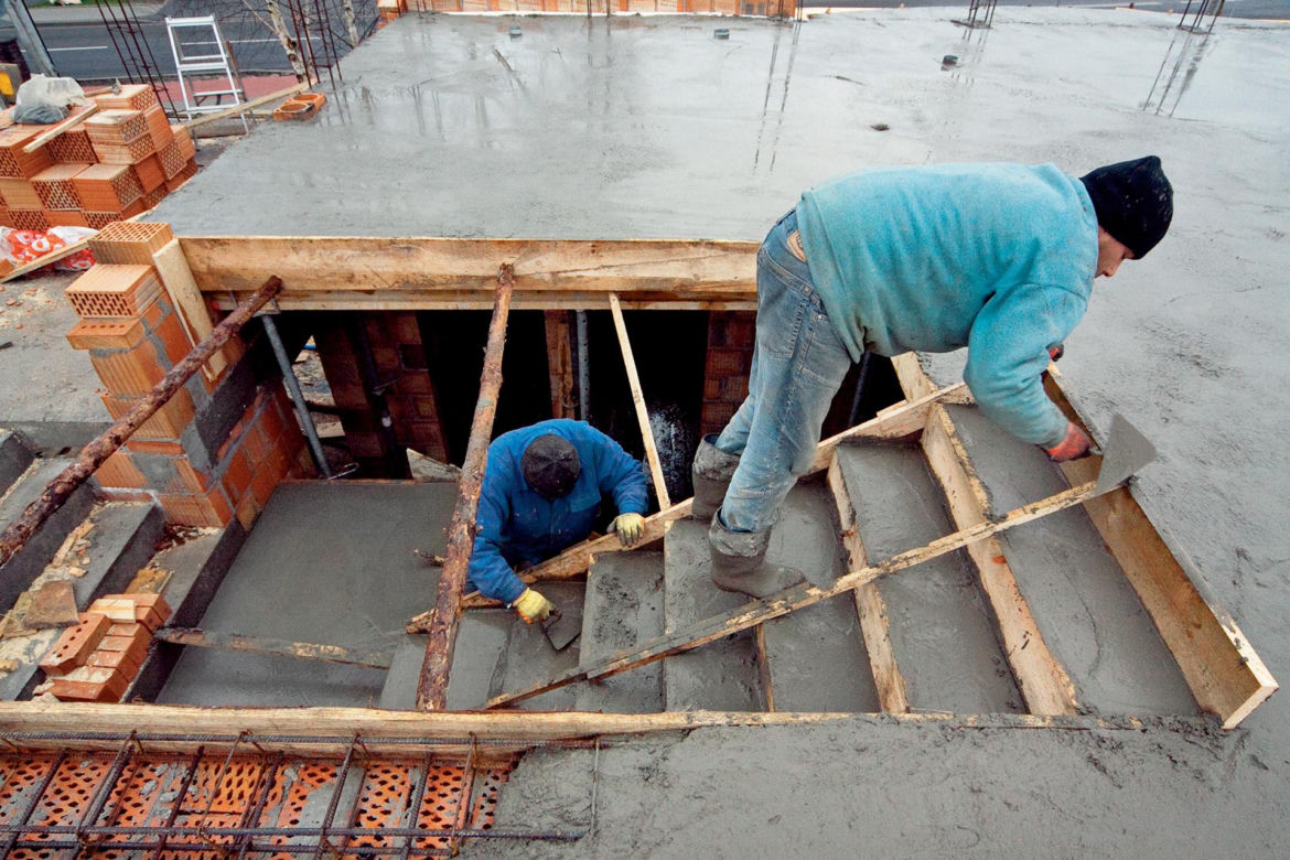

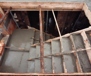

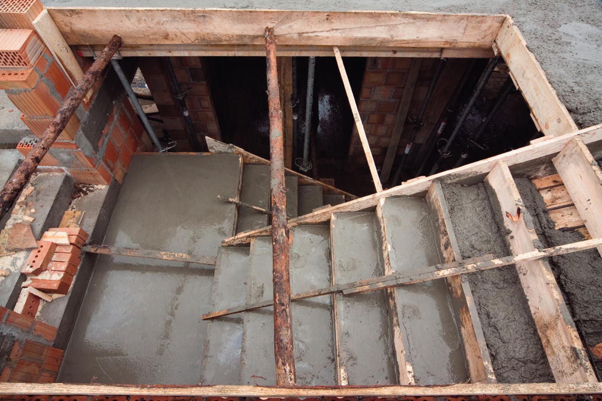

5. Schody betonuje się zawsze od dołu. Konstrukcja musi być dobrze podparta stemplami i usztywniona, żeby nie dopuścić do jej ugięcia pod ciężarem mieszanki

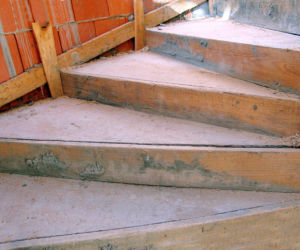

6. Gdy beton trochę zwiąże, można wyrównać stopnie i uzupełnić ewentualne ubytki

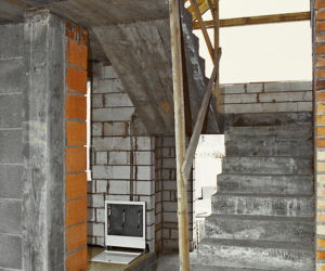

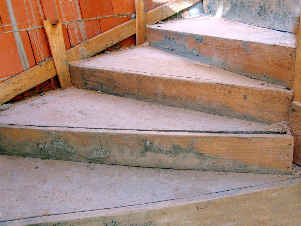

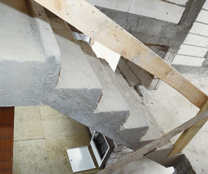

Najwygodniejsze są stopnie o wysokości (h) 16-17 cm (dopuszczalna 14-19 cm), szerokość (s) stopni wynosi zwykle 25-32 cm. W domach jednorodzinnych w jednym biegu nie może być więcej niż 17 stopni (zwykle wybiera się nieparzystą ich liczbę)
Autor: Mariusz Bykowski

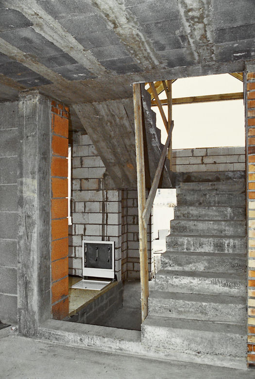

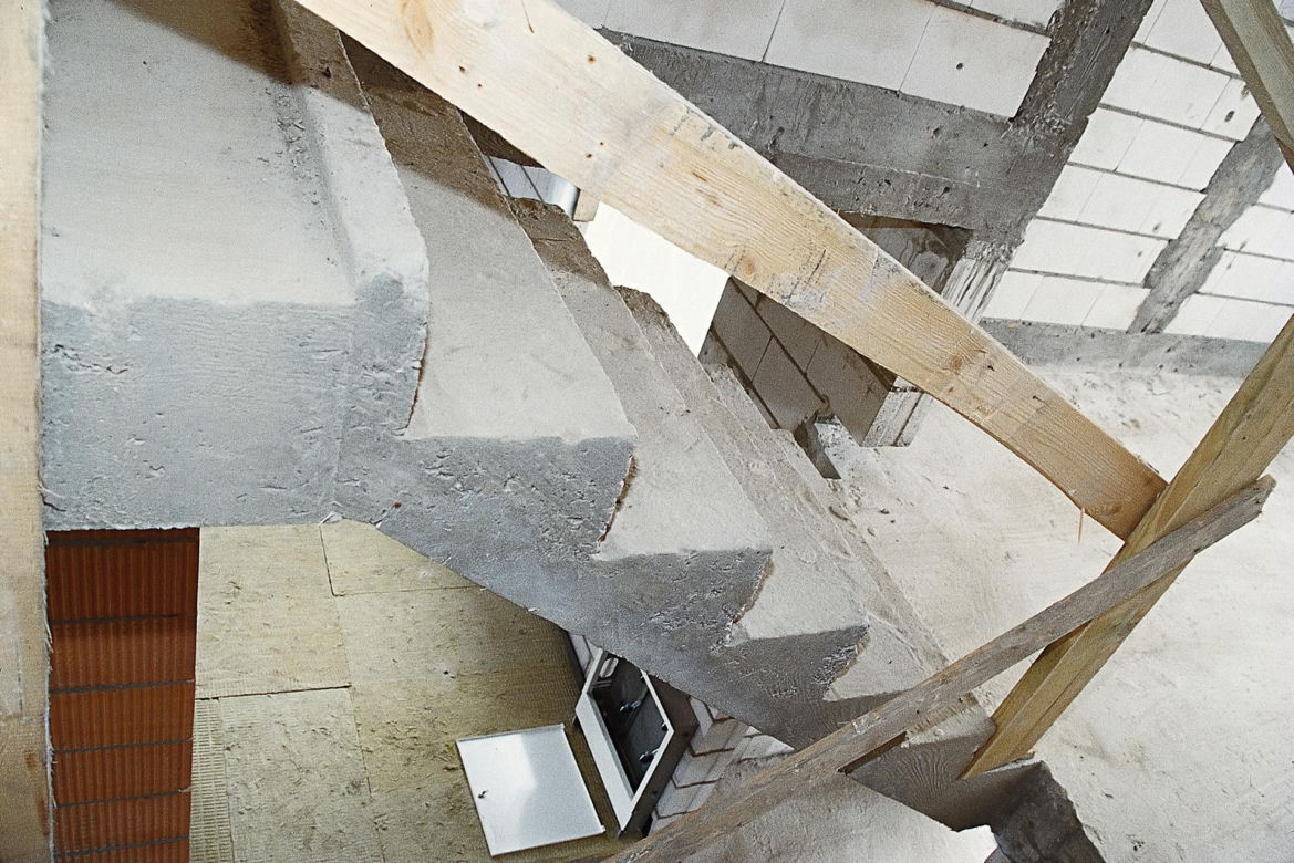

Pierwszy i ostatni to dwa najważniejsze stopnie w schodach żelbetowych. Trzeba je dobrze rozliczyć, uwzględniając już teraz przyszłe wykończenie podłogi, czyli zgodność warstw podłogowych na parterze i piętrze ze schodami. Dlatego pierwszy stopień jest wyższy niż pozostałe, a ostatni wystaje ponad poziom stropu piętra. Tę różnicę wysokości wypełnią warstwy przyszłej podłogi.
