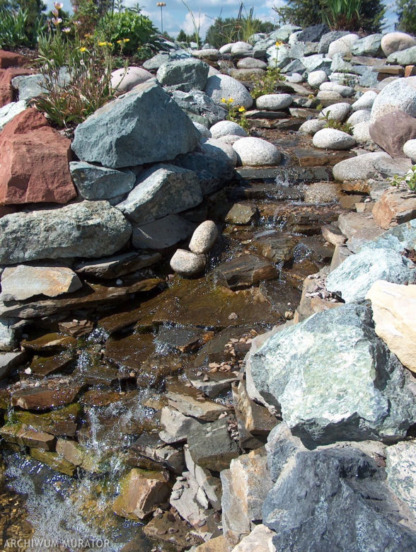

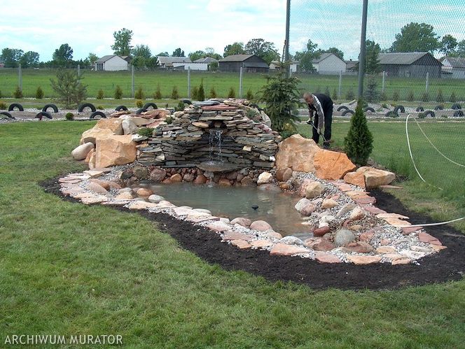

Tak wygląda gotowe oczko wodne . Pozostaje jeszcze obsadzić je roślinami i ukryć przewód elektryczny pompy. Należy go zakopać w ziemi na głębokości 70 cm i jego przebieg oznaczyć pasem folii w jaskrawym kolorze.
