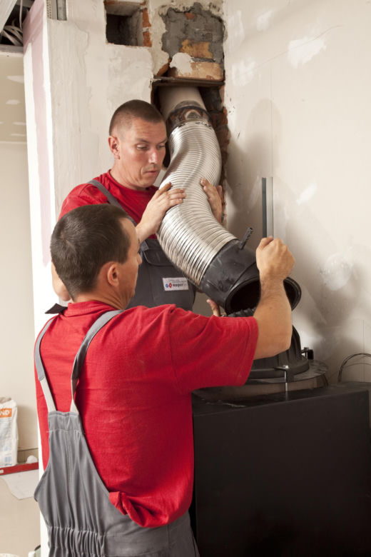

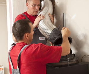

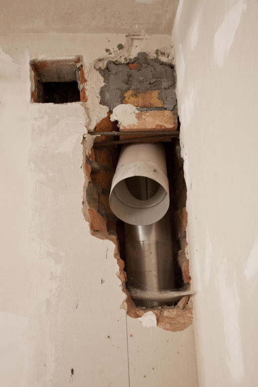

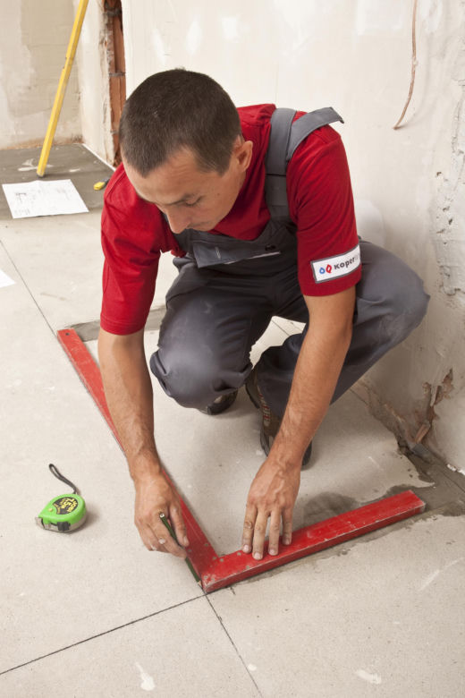

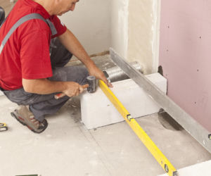

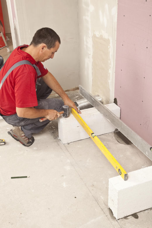

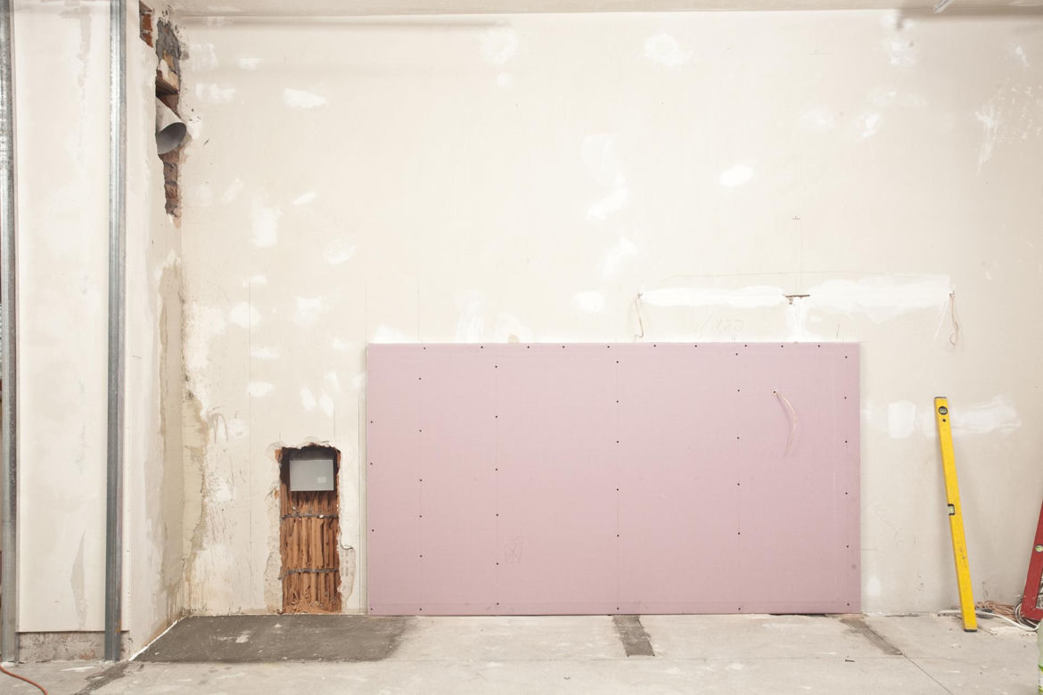

Zdjęcia 1-5: zamontowano kanał doprowadzający powietrze, następnie można było rozpocząć cięcie i montaż elementów stelaża, na którym przymocowano wykończenie obudowy kominkowej

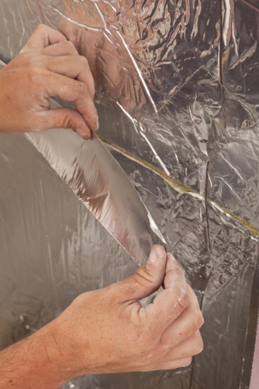

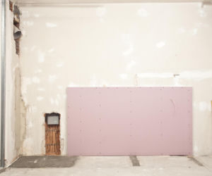

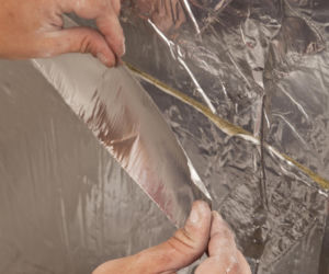

Ścianę za kominkiem wyłożono izolacją termiczną z wełny mineralnej z warstwą folii aluminiowej

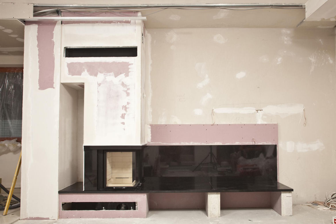

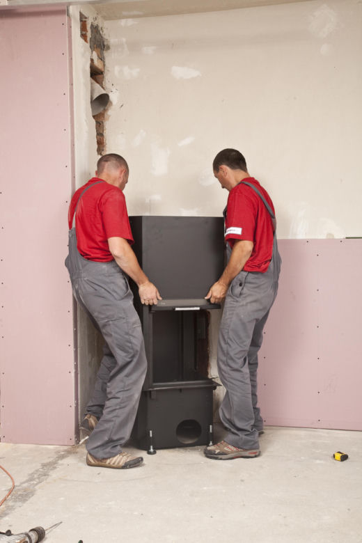

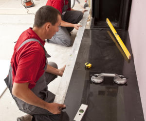

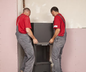

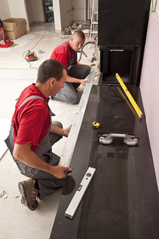

Ustawiono i wypoziomowano wkład kominkowy. Do przygotowanej konstrukcji przymocowano kamienne blaty zabudowy sąsiadującej z kominkiem

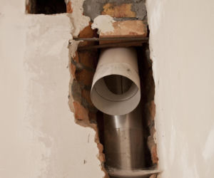

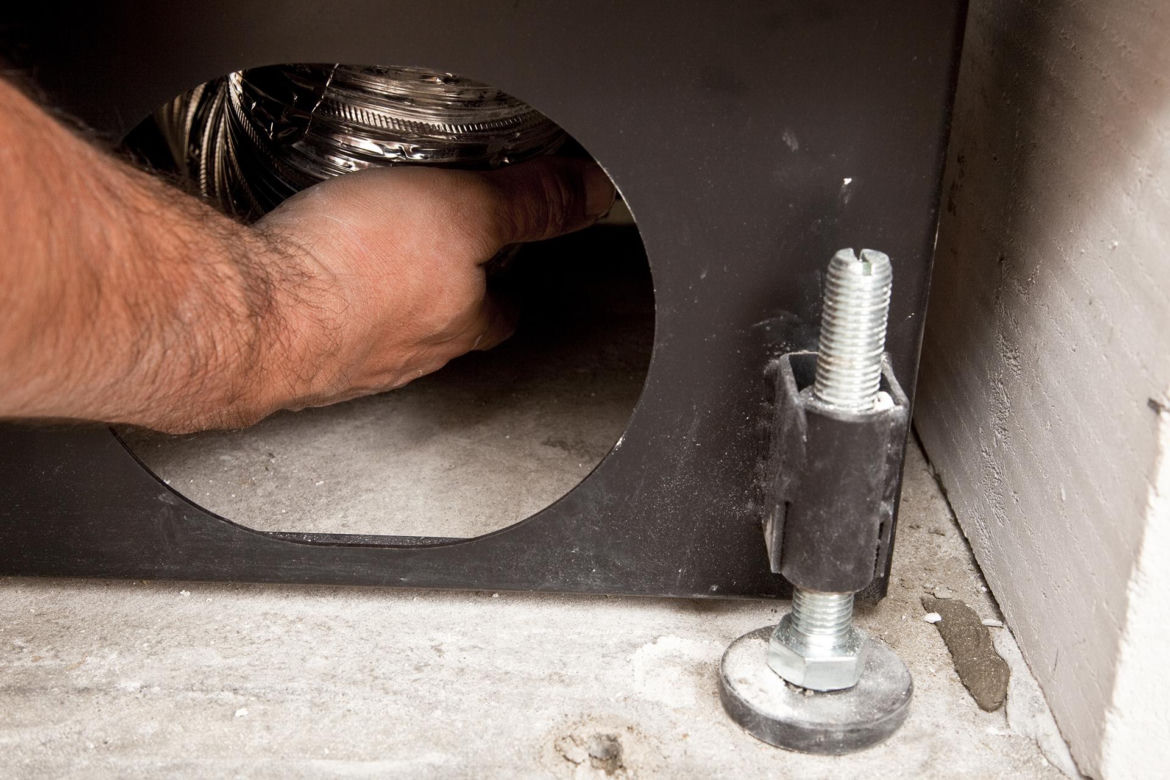

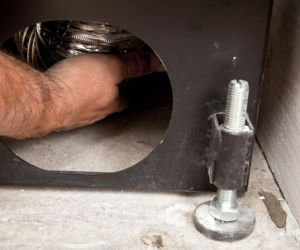

Do króćca wkładu kominkowego podłączono przewód doprowadzający powietrze do spalania

Wkład podłączono do zainstalowanego wcześniej murowanego komina z wkładem stalowym wewnątrz. W tym przypadku – dwuwarstwową giętą rurą kwasoodporną. Do króćca wkładu kominkowego podłączono przewód doprowadzający powietrze do spalania

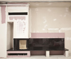

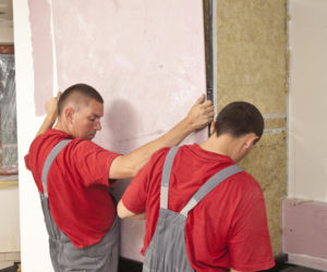

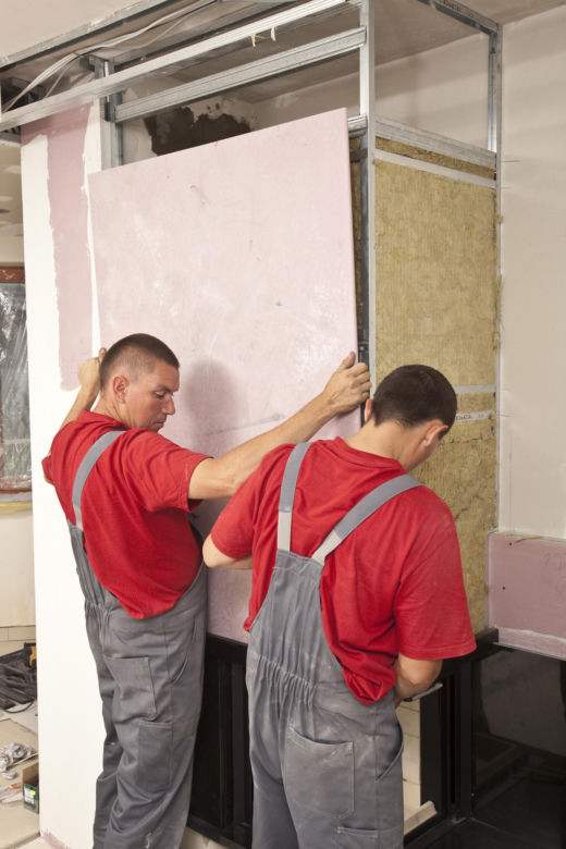

Ostatnim etapem jest montaż obudowy z płyt g-k. Wszystkie ściany oraz elementy obudowy kominkowej, które będą miały kontakt z powietrzem ogrzanym przez korpus wkładu kominkowego, dokładnie zaizolowano ognioodporną wełną mineralną z warstwą folii aluminiowej od strony wkładu

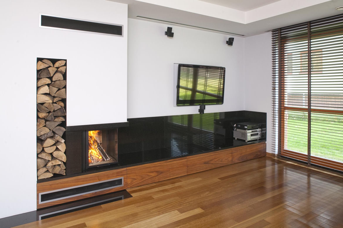

Kominek w salonie
