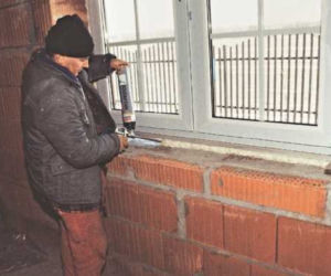

Zimowa piana montażowa umożliwia montaż okien w temperaturze nawet -10°C
Autor: Mariusz Bykowski

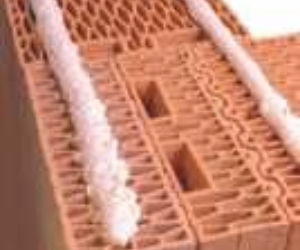

System szlifowanych pustaków ceramicznych
Wienerberger Porotherm Dryfix. System szlifowanych pustaków ceramicznych, do których łączenia używa się zaprawy w postaci piany. Ściany można murować w temperaturze do -5°C. Cena: Porotherm 44Eko+ Dryfix – 226,08 zł/m2

Zimowa pianka poliuretanowa
Zimowa pianka pistoletowa FM341 Illbruck. Niskorozprężna piana poliuretanowa do stosowania w temperaturze od -10 do +35°C. Nadaje się szczególnie do montażu ram okiennych i ościeżnic drzwiowych, a także do wypełniania i uszczelniania fug. Produkt ma właściwości izolacji cieplnej i akustycznej. Cena: 17 zł/750 ml
