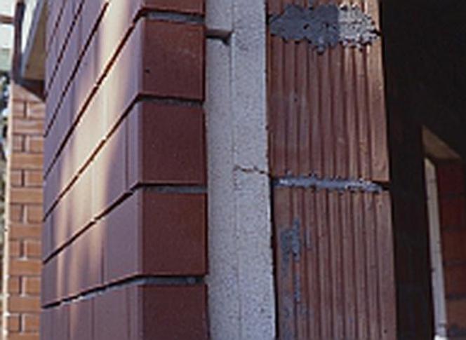

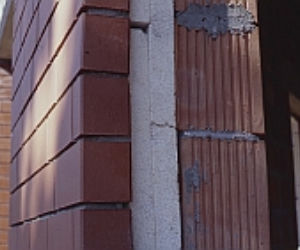

Elewacja klinkierowa nie ociepli domu. Nie można więc oszczędzać na ociepleniu takiej ściany.

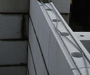

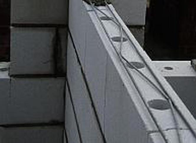

Ścianki działowe najczęściej muruje się w tej samej technologii co zewnętrzne. Jeśli ściana jest cienka, nie oszczędzaj na zbrojeniu, bo na wiotkiej ścianie nie zawiesisz szafki.

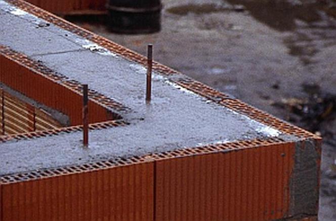

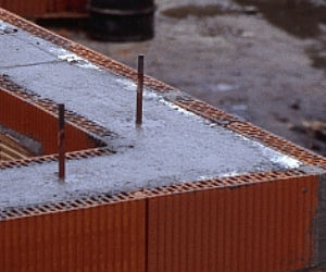

Nie warto oszczędzać na ociepleniu wieńca stropowego. Inaczej będzie przemarzał.
