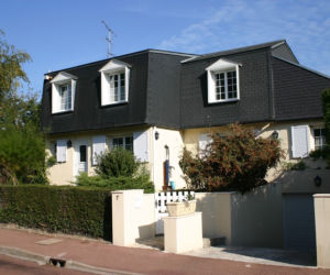

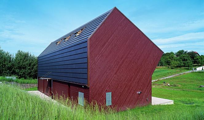

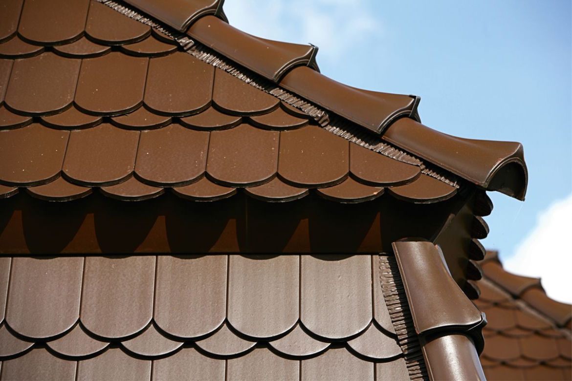

Zastosowanie drogich dachówek mansardowych pozwala na płynne połączenie pokrycia połaci wyższych z niższym

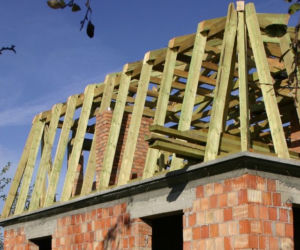

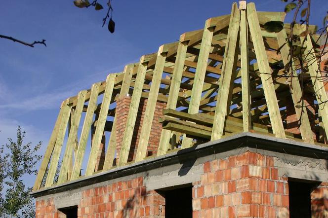

Układ krokwi i płatwi na obu połaciach zależy od budowy dachu. Krokwie można ustawiać w jednej linii albo obok siebie, łączyć je prosto lub na wręby, z nakładkami bądź bez. Dzięki temu, że w dachu mansardowym krokwie zazwyczaj nie są zbyt długie, nie muszą być grube, co pozwala ograniczyć zużycie drewna

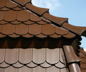

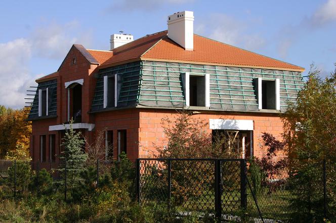

Przy rozmierzaniu rozstawu łat należy pamiętać o zasadach mocowania pokrycia – na stromych połaciach dolnych zazwyczaj stosuje się więcej łączników i większe zakłady elementów niż na połaciach górnych o mniejszym spadku

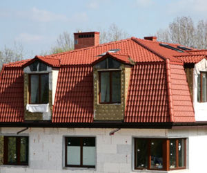

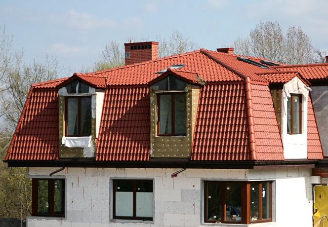

W przypadku wielu pokryć, w tym również dachówek ceramicznych, między połaciami dachu mansardowego umieszczana jest obróbka blacharska

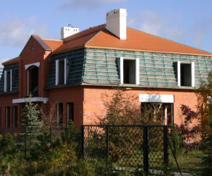

Wnętrze poddasza dachu mansardowego doświetlają przeważnie okna zamontowane w pionowych ściankach lukarn
