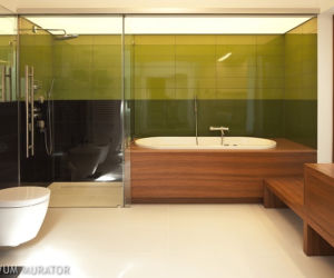

Kabina z brodzikiem z płytek to niewątpliwie modne i estetyczne rozwiązanie. Jednolita podłoga w całej łazience dodaje jej nowoczesnego charakteru.

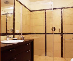

Brodzik prysznicowy z płytek - sposób na nowoczesną kabinę prysznicową
Jedną z zalet brodzika prysznicowego zrobionego z płytek jest to, że może mieć dużo większe wymiary niż gotowe brodziki dostępne w sklepach. Kto marzy o obszernym natrysku powinien wybrać właśnie takie rozwiązanie. Ściany kabiny tworzą duża wnęka, przeszklona ścianka i szklane drzwi o standardowych rozmiarach.

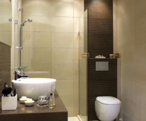

Możliwość zbudowania brodzika prysznicowego o nietypowym kształcie pozwala urządzić prysznic w najróżniejszych wnękach i wykorzystać cenne miejsce w łazience.

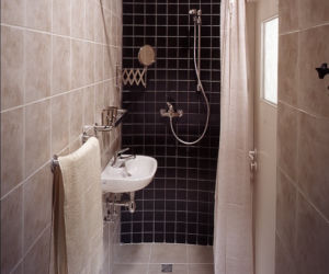

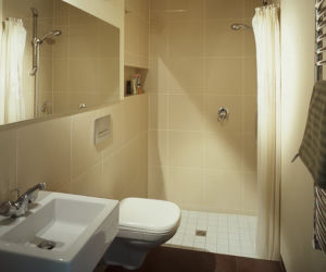

To przykład małej łazienki-WC, w której sprytnie wygospodarowano miejsce na natrysk. Strefa wokół umywalki jest wykorzystana podwójnie. Dzięki wyprofilowaniu podłogi i zamontowaniu w niej wpustu podłogowego, część pomieszczenia z umywalką łatwo zmienić w kabinę. Wystarczy tylko rozciągnąć zasłonkę i miejsce do kąpieli gotowe.
foto: Piotr Mastalerz

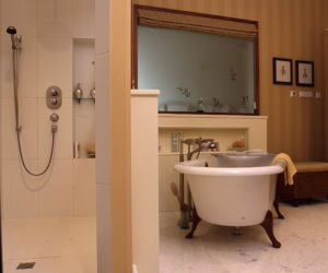

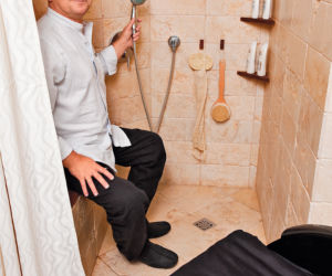

Kabina z brodzikiem prysznicowym z płytek to idealne rozwiązanie nie tylko dla niepełnosprawnych, ale także dla osób starszych. Wejście do kabiny lub podjechanie wózkiem nie sprawi problemu. Ważne, żeby kabina była odpowiednio duża, miała uchwyty, siedzisko lub krzesełko i nieśliskie płytki.
foto: Marcin Czechowicz

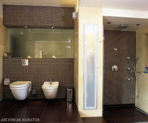

Odpływy liniowy jest bardzo wydajny – szybko odprowadza nawet dużą ilość wody. Jest to szczególnie ważne gdy w kabinie jest deszczownica lub hydromasaż. Gdy stosujemy odpływ liniowy, spadki powinny być zrobione z dwóch lub jednej strony w zależności od tego czy wpust jest na środku czy pod ścianą.
