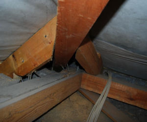

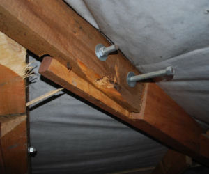

Niepoprawne połączenie krokwi narożnej z murłatą i kulawkami
Autor: Dariusz Nowicki/ Materiały prasowe

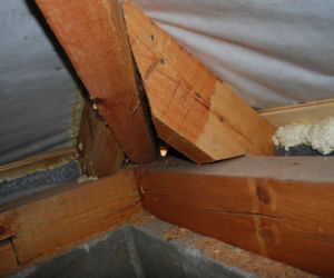

Połączenie krokwi narożnej z murłatą i kulawkami. Brak izolacji między murłatą a wieńcem żelbetowym

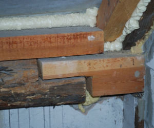

Stara murłata, nowa murłata, nakładka i krokiew oraz niezgodna ze sztuką pianka w ciesielce

Nieprecyzyjne wykonanie węzła wiązara

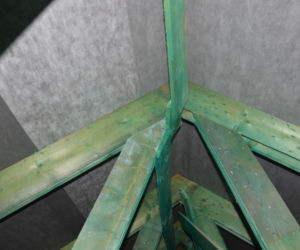

Nieprecyzyjne przedłużenie krokwi narożnej ze sztukowaniem kulawek

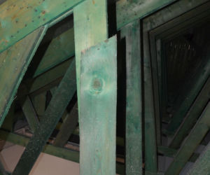

Nieodpowiednie wykonanie połączeń stężenia

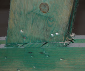

Nieumiejętna obsługa gwoździarki, brak wzmocnienia elementu

Słaba jakość drewna, pęknięta deska, nieumiejętna obsługa gwoździarki
