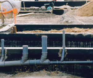

Zlewy, umywalki, bidety, pisuary, wanny, brodziki, pralki i zmywarki mogą być podłączone do wspólnego podejścia. W razie przekroczenia wymaganej długości trzeba zrobić jego dodatkową wentylację lub zwiększyć jego średnicę
Źródło: Wiktor Greg

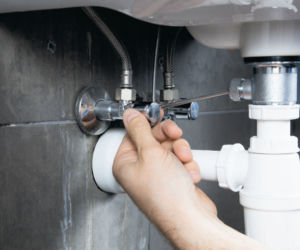

Przybory sanitarne, których syfony muszą być blisko posadzki lub w podłodze (brodzik, wanna), powinny być usytuowane możliwie blisko pionu, aby dało się spełnić wszelkie wymogi ich prawidłowego prowadzenia
Źródło: Andrzej Szandomirski

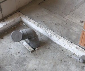

Część instalacji kanalizacyjnej (przewód odpływowy, fragmenty podejść) musi być wykonana, zanim zostanie zrobiona podłoga na gruncie i przed wzniesieniem ścian
Źródło: Mariusz Bykowski

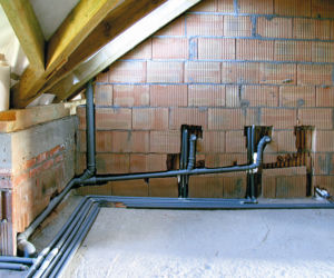

Do odcinków pionów i podejść wyprowadzonych ponad poziom wylewki zostaną później podłączone przybory sanitarne
