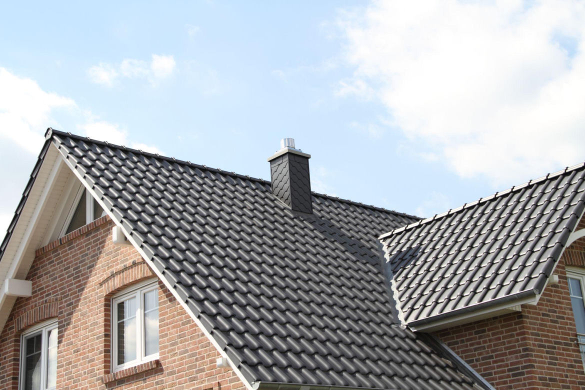

Pokrycie dachowe
Pokrycie dachowe
O bezpieczeństwie pożarowym dachu decyduje tez rodzaj pokrycia. Najlepiej żeby wykonane było z materiału niepalnego – dachówek, płyt mineralnych, łupka lub blachy
Autor: CREATON/ Materiały prasowe
