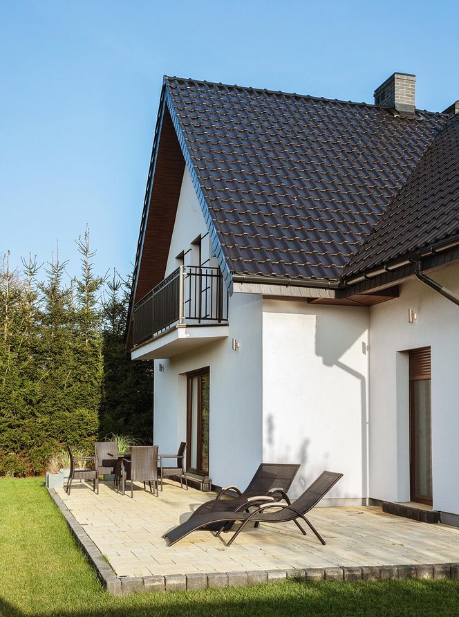

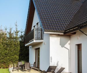

Płyta ze spadkiem
Dzięki temu woda opadowa może spłynąć z nawierzchni balkonu i nie zawilgaca jego konstrukcji
Autor: Piotr Mastalerz, Murator M75a - wariant I - Promień słońca, projekt domu: Katarzyna Słupeczańska

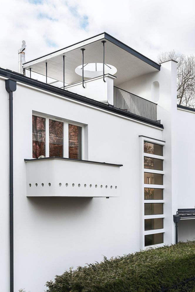

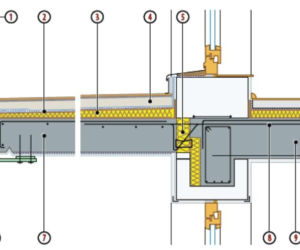

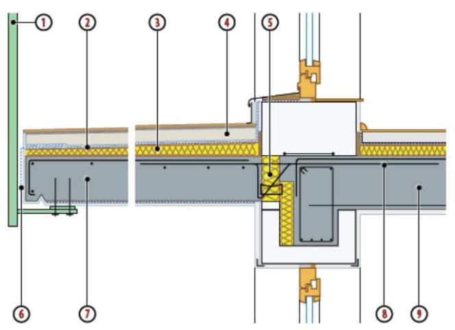

Właściwy układ warstw
Żelbetowa płyta jest ze wszystkich stron ocieplona, osłonięta hydroizolacją, a jej krawędzie są wykończone obróbkami blacharskimi
Autor: Andrzej Szandomirski, projekt: Dorota Sibińska/XYstudio

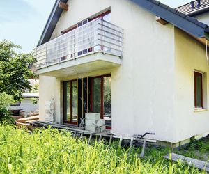

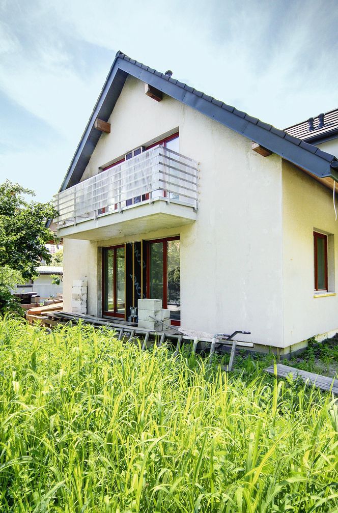

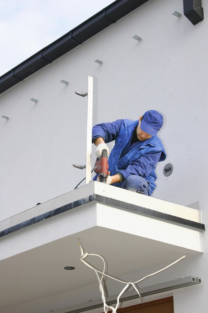

Poprawne mocowanie balustrady
Najlepiej mocować, balustradę do czoła płyty, by nie przerwać warstwy hydroizolacyjnej. W przeciwnym razie połączenie trzeba jeszcze uszczelnić

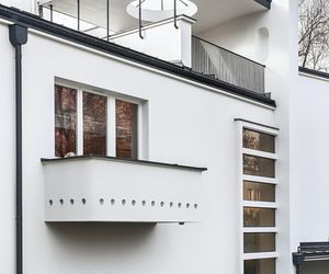

Odwodnienie balkonu
Gdy balkon ma pełną balustradę, można to zrobić na przykład przez odwodnienie liniowe, z którego woda jest odprowadzana do rury spustowej
Autor: Tom Kurek, projekt: Katarzyna Kraszewska itektura Wnętrz/ Archiwum prywatne
