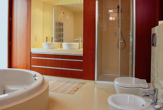

Łazienka, z której korzysta kilka osób, powinna być duża i oświetlona naturalnym światłem, a wyposażenie musi uwzględniać wszystkie potrzeby domowników. Dlatego dwie umywalki, sedes i bidet, natrysk oraz wanna to standardowe wyposażenie rodzinnej łazienki

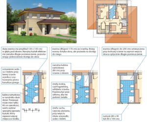

Murator M49 – Złoty brzegTo dom piętrowy. Łazienka jest pomieszczeniem pełnej wysokości, dzięki temu jest większa swoboda aranżacji i łatwiej ją funkcjonalnie urządzić W domu na piętrze są trzy sypialnie i jedna łazienka o powierzchni 7,8 m2 oraz osobne, niewielkie pomieszczenie z oknem, w którym można ustawić pralkę. Jedyny kłopot polega na tym, że łazienka jest wąska i długa. Jak sobie z tym poradzić?Wszystkie wymiary na rysunkach są podane w centymetrach
