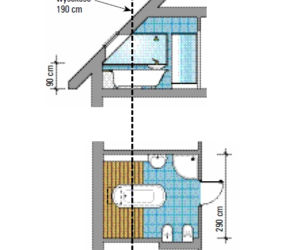

Łazienka na poddaszu - niska ścianka
Kiedy ścianka jest niska, wannę trzeba od niej odsunąć. Jej obudowa może tworzyć półkę na kosmetyki
Autor: Agnieszka i Marek Sterniccy

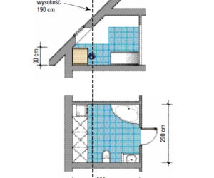

Łazienka na poddaszu - wanna prostopadle do ściany
Ustawienie wanny prostopadle umożliwia wygodniejszy dostęp i większy komfort korzystania z niej

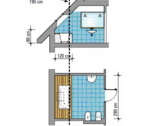

Łazienka na poddaszu - szafki przy niskiej ściance
Wzdłuż niskiej ścianki można ustawić szafki lub zbudować półki. W niższej części łazienki może też stanąć pralka
